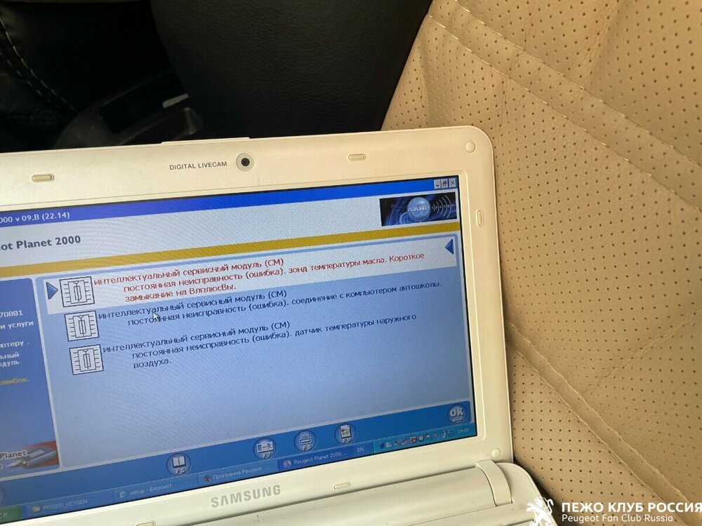

Всем доброго времени суток. Кто сталкивался с проблемой: перестал качать насос, но лексией включается и качать начинает, заводится потом авто, через время опять повторяется ситуация что надо програмно в лексии его запускать. Что это может быть? Реле насоса? Или главное реле? Пыж 2001 год 1,4 бензин (установлен компрессор). Ошибок нет по pp2000 кроме тех что прикрепил

P.S. и в конфиг авто кто-то включил модуль автошколы)

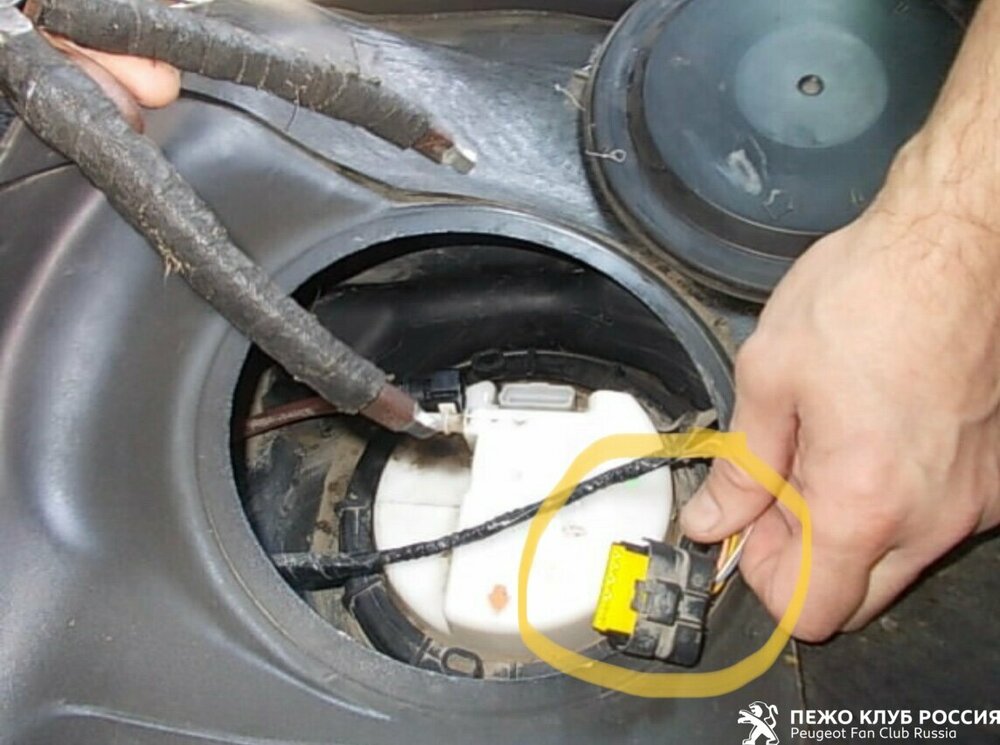

В общем проблема всплыла неожиданно, оказалось просто подгорели контакты в разьеме на бензонасос, который вставляется под седеньем в крышку бензонасоса. Достали, почистили, обратно воткнули, работает как часики. Всем спасибо, может кому пригодится эта тема, с мистическими контактами бензонасоса😁 Вот такие можете заказать кому нужно вдруг
