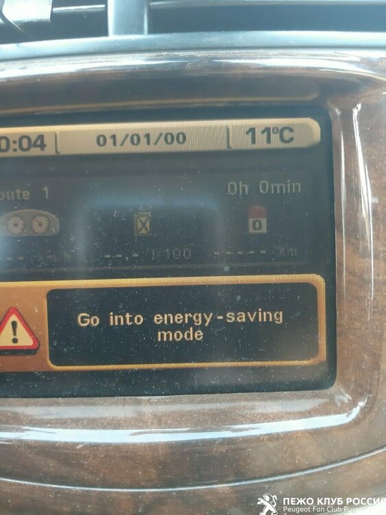

дмитрийЛ. Опубликовано 24 октября, 2021 Автор Опубликовано 24 октября, 2021 Кто знает как убрать режим экономии аккумулятора? при включении зажигания выходит на экране Go into energy-saving mode!
