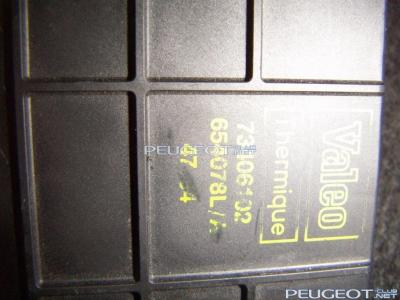

german145 Опубликовано 23 мая, 2014 Опубликовано 23 мая, 2014 Здравствуйте! Помогите, пожалуйста, разобраться! У меня Пежо 405 2.0. Там кондером и отопителем управляет такая же плата, на фото. На коробочке написано Valeo thermique 73406102 654078L/A. Перестала работать заслонка печки, посмотрел плату, контакты у микросхемы L272M, отвечающей за моторчики заслонок, были слегка подгоревшие. Напрямую от аккумулятора моторчик работает. Заменил ее, попробовал 2 штуки. Не работает. Правда, пару раз моторчик срабатывал, видимо, что-то замыкает. Нет ли у Вас схемы этой платы? Или может, подскажете, куда дальше смотреть?

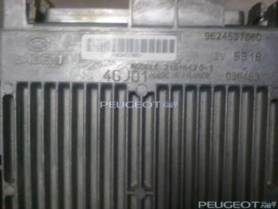

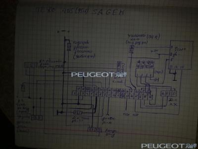

Fyrs3 Опубликовано 24 декабря, 2014 Опубликовано 24 декабря, 2014 Может, кому понадобится. Делал как то летом пежо 405 1.6i 95г.в.. По словам владельца: после само диагностики (показал ошибки датчика температуры и лямдозонда) и сброса ошибок авто перестала заводиться. На само диагностику перестала отзываться. После проверки напряжения на катушке, датчиках и давления в топливной системе решил менять ЭБУ(ЭБУ- SAGEM 4GJ01) т.к не отвечает на само диагностику. Обзвонив все возможные объявления в интернете - таких мозгов не нашел. От безвыходности) решил поставить мозги с проводкой от Magneti Marelli, которых было навалом т.к. датчики х.х. и еще какие не помню, были Magneti Marelli. Схемы на SAGEM в интернете и книгах конечно не нашел, поэтому взял тестер, отсоединил все фишки и стал сам рисовать. После часа позвонки как то надоело все и решил на следующий день съездить в Минск на рынок. Обходив все на Малиновке, чудом только в одном месте нашел и то только в самом конце моего похода. После установки купленного ЭБУ аж за 100уе (Magneti Marelli, Bosh стоили в среднем 40) машина завелась!В основном занимаюсь кузовными работами, не электрик, но иногда. Схема не до конца, может кому понадобится. Еще к мозгам стояло что то на подобие иммобилайзера в виде ввода кода в подлокотнике, но он был раньше отсоединен электриком.
