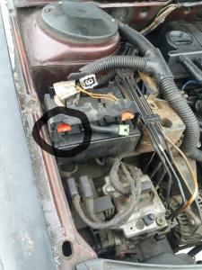

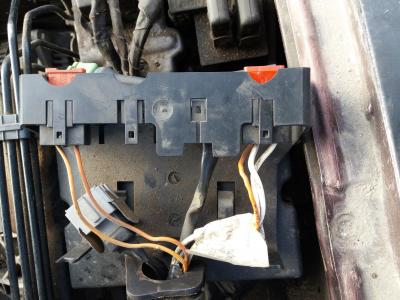

tmmmuPeKDos.jpgДоброго времени суток. Надеюсь выбрал правильно. Помогите,пожалуйста, разобраться. г.в. 1993. Бензин 1.8 После пуска двигателя сгорает предохранитель,соответственно двиг-ль глохнет. Меняю пред-ль, включаю зажигание-все норм. Запускаю двиг-ль... 10 секунд- пред-ль сгорел,двиг-ль заглох.
@Алексей74М, на 1,9 один из пред-ов был на бензонасос, но он у меня вроде на 15 или 20А был., у тебя(если правильно вижу) оба 10А.
Собс-но смотри на каких проводах (номера набиты) он висит, и какая у тебя мод-ция ДВС (инжектора), тогда можно будет по схемам посмотреть.

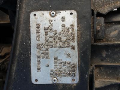

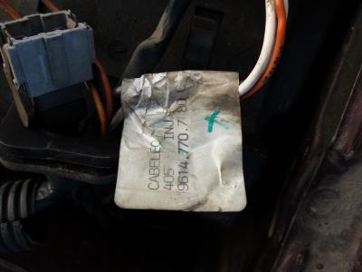

1487068624023.jpg1487068783845.jpg1487068898479.jpg@chizhik_pyzhik, как определить модификацию ДВС? На коричневом проводе 1227, на белом 121. В схеме,даже если я ее найду, вряд ли разберусь. Прошу помощи... Под капотом имеется шильда. Может это даст больше информации. Кстати,горит действительно пред-ль бензонасоса...
@Алексей74М, а книжки нет? глянуть номинал преда на бензонасос, какой должен стоять.
