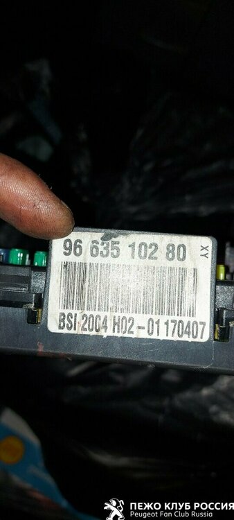

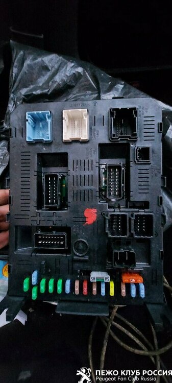

Menzell Опубликовано 28 октября, 2021 Опубликовано 28 октября, 2021 Подскажите есть ли схемма bsi Машинка пежо 607 2.7 Вначале то появлялись то пропадали
Мартын Опубликовано 28 октября, 2021 Опубликовано 28 октября, 2021 1 час назад, Menzell сказал: Подскажите есть ли схемма bsi Машинка пежо 607 2.7 Вначале то появлялись то пропадали Есть конечно.
Menzell Опубликовано 28 октября, 2021 Автор Опубликовано 28 октября, 2021 Может есть у кого распиновка бси Схемма поворотников И аварийки
icechieff Опубликовано 29 октября, 2021 Опубликовано 29 октября, 2021 10 часов назад, Menzell сказал: И аварийки это еще зачем? Я ковырял поворотники когда хотел вежливые сделать, и там всё не очень просто оказалось. 1) к аварийке не приходят провода от поворотников, как на тазах и других многих. 2) сигнал от подрулевого по шине (!) идет в BSI. BSI поджигает передние повороты, и отправляет сигнал в подкапотный BSM. BSM поджигает задние. Сделано так скорее всего для того, чтоб организовать защиту при подключении прицепа.
Мартын Опубликовано 29 октября, 2021 Опубликовано 29 октября, 2021 4 часа назад, icechieff сказал: это еще зачем? Я ковырял поворотники когда хотел вежливые сделать, и там всё не очень просто оказалось. 1) к аварийке не приходят провода от поворотников, как на тазах и других многих. 2) сигнал от подрулевого по шине (!) идет в BSI. BSI поджигает передние повороты, и отправляет сигнал в подкапотный BSM. BSM поджигает задние. Сделано так скорее всего для того, чтоб организовать защиту при подключении прицепа. на рестайле передними поворотниками управляет BSM,а задними BSI 1
icechieff Опубликовано 29 октября, 2021 Опубликовано 29 октября, 2021 значит уже память подводит) но суть ясна - иногда всё не тривиально)
