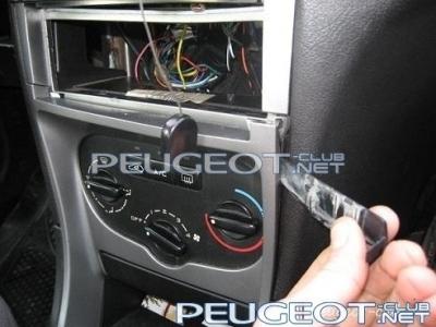

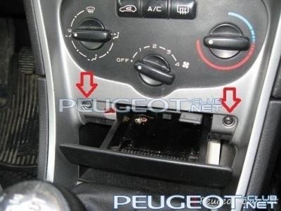

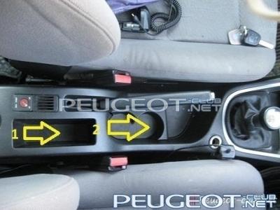

Pooh_43 Опубликовано 21 января, 2012 Поделиться Опубликовано 21 января, 2012 (изменено) Там все просто. сначала вынимаешь резинку под цифрой 1, под ней откручиваешь саморез консоли, потом снимаешь пенельку под цифрой 2 (тянешь на себя посильнее ) Открывеам пепельницу и откручиваем болты с головкой "Torx" (на фото красные стрелки ) Снимаем вещевой ящичек под магнитолой и ножиком аккуратно отщелкиваем рамку Снимаем консоль полностью и доступ открыт. Изменено 21 января, 2012 пользователем Pooh_43 Ссылка на комментарий Поделиться на другие сайты Поделиться

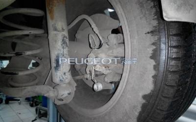

avaks Опубликовано 10 апреля, 2016 Поделиться Опубликовано 10 апреля, 2016 (изменено) Я ставил на суппорт дополнительно такую вещь.VAG 1K0 615 295 Пружина суппорта VAG 1K0 615 296 Пружина суппортаНомера пружинок: 1K0615295 — левая 1K0615296 — правая.Как вставить фото, я не знаю. (( Изменено 10 апреля, 2016 пользователем avaks Ссылка на комментарий Поделиться на другие сайты Поделиться
Dimkin67 Опубликовано 10 апреля, 2016 Поделиться Опубликовано 10 апреля, 2016 Я ставил на суппорт дополнительно такую вещь.VAG 1K0 615 295 Пружина суппорта VAG 1K0 615 296 Пружина суппортаНомера пружинок: 1K0615295 — левая 1K0615296 — правая.Как вставить фото, я не знаю. ((И что эти пружинки дают? Чтобы вставить фото выбери "Расширенная форма"> "Добавить файл"> "Загрузить" > "Добавить в сообщение" , фото встанет там,где курсор. Ссылка на комментарий Поделиться на другие сайты Поделиться
dimon405 Опубликовано 10 апреля, 2016 Поделиться Опубликовано 10 апреля, 2016 Я тоже ставил такие пружинки. Ничего они не дают. Они такие мягкие, что руками можно гнуть как хочешь. Заедающий трос они не вытянут. 1 Ссылка на комментарий Поделиться на другие сайты Поделиться
