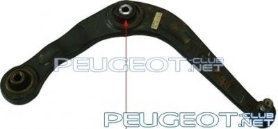

Симптомы: Стук в передней подвеске при поворотах с небольшим ускорением. Стук обычно можно прекратить легким нажатием на педаль тормоза. При этом обычно стука не наблюдается при прямолинейном движении и по кочкам.
Причина: Свободный ход в преднем внутреннем соединении рычага подвески (см. фото).
Проверка: Практически невозможно заметить повреждение шаровой на машине, которая висит на подъемнике, с полностью "вытянутой" подвеской. Поэтому лучше всего снять рычаг, и тогда даже небольшой стук в шаровой вы не пропустите.
Part number: P3523.AS
