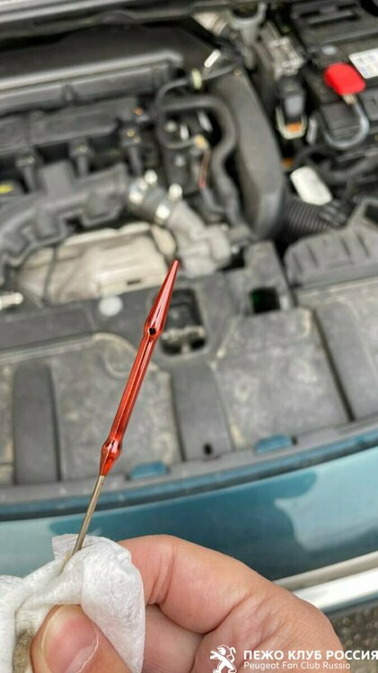

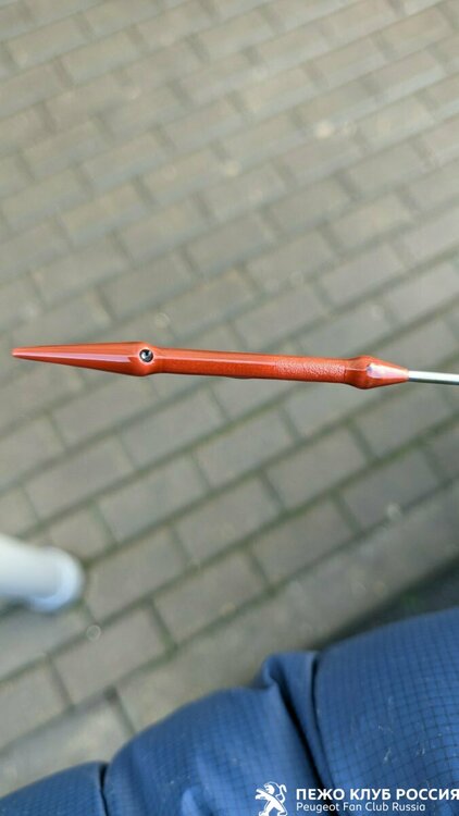

Digiben Опубликовано 15 ноября, 2021 Опубликовано 15 ноября, 2021 Приветствую, форумчане. Я не так давно стал новым владельцем Peugeot 5008 II 2018г. 150лс бензин. Пробег 52000. Недавно сгонял из г. Москвы в г. Сочи, перед этим поменяв масло и фильтр. По приезду обратно начала писать "Долейте масло в двигатель". По щупу видно что уровень ровно на середине. Сегодня долил пол литра, ошибка не ушла. Интересно что это может быть? Масло лил Quartz Ineo First 0W-30
Alex_G Опубликовано 15 ноября, 2021 Опубликовано 15 ноября, 2021 У меня так же. Масла по щупу было как на фото, долил 0,5 стало писать норм. Может дать отстояться и после ночи проверить щуп?
Digiben Опубликовано 15 ноября, 2021 Автор Опубликовано 15 ноября, 2021 4 часа назад, Alex_G сказал: У меня так же. Масла по щупу было как на фото, долил 0,5 стало писать норм. Может дать отстояться и после ночи проверить щуп? Вроде тоже отпустило. Только мне кажется у меня масло темное очень после 4000 пробега на нем.
