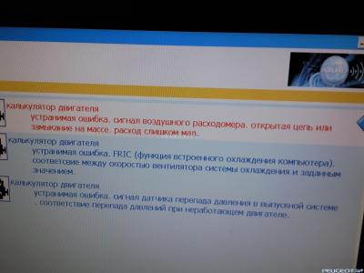

Peugeot Fan Опубликовано 22 января, 2012 Поделиться Опубликовано 22 января, 2012 возникла проблема запуска. весь день ездил.вечером заехал домой .через пару минут выхожу, завожу не заводится. стартер крутит, двигатель схватывает, прокручивает полсекунды и глохнет.проблема вот: Ссылка на комментарий Поделиться на другие сайты Поделиться
Peugeot Fan Опубликовано 25 января, 2012 Автор Поделиться Опубликовано 25 января, 2012 все сделал.бсм полетела,поставил другую и теперь все работает и заводится Ссылка на комментарий Поделиться на другие сайты Поделиться
