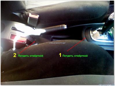

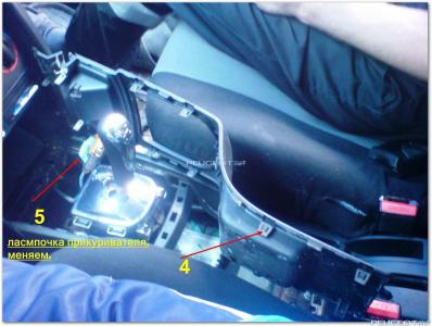

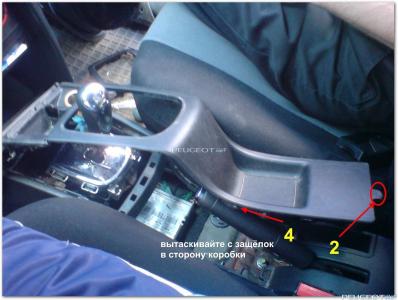

anyan Опубликовано 8 августа, 2012 Автор Поделиться Опубликовано 8 августа, 2012 Как заменить лампочку прикуриватель.Желательно описание с фото.Спасибо. Вот делал замену и заодно фотоотчёт замены прикуривателя. 1 Ссылка на комментарий Поделиться на другие сайты Поделиться
