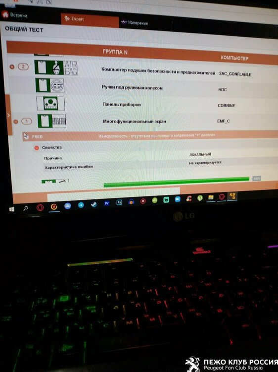

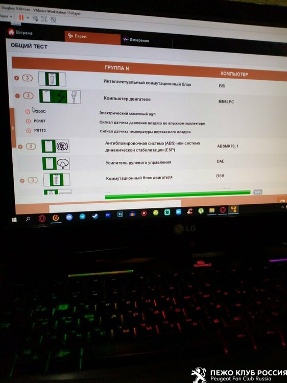

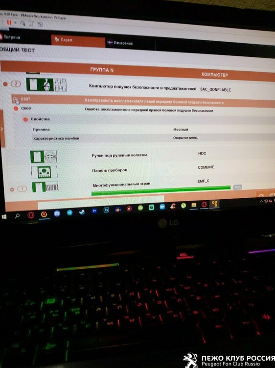

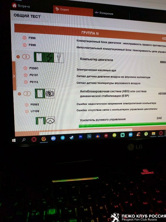

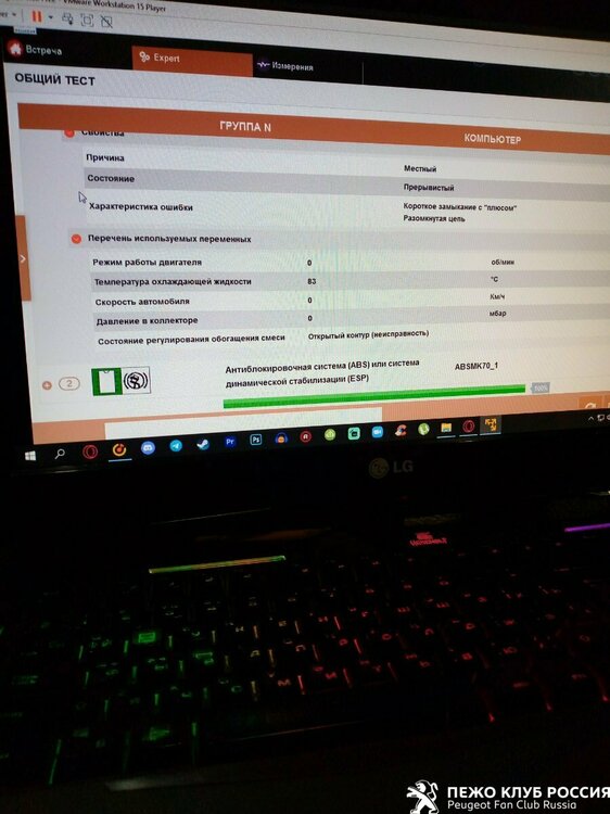

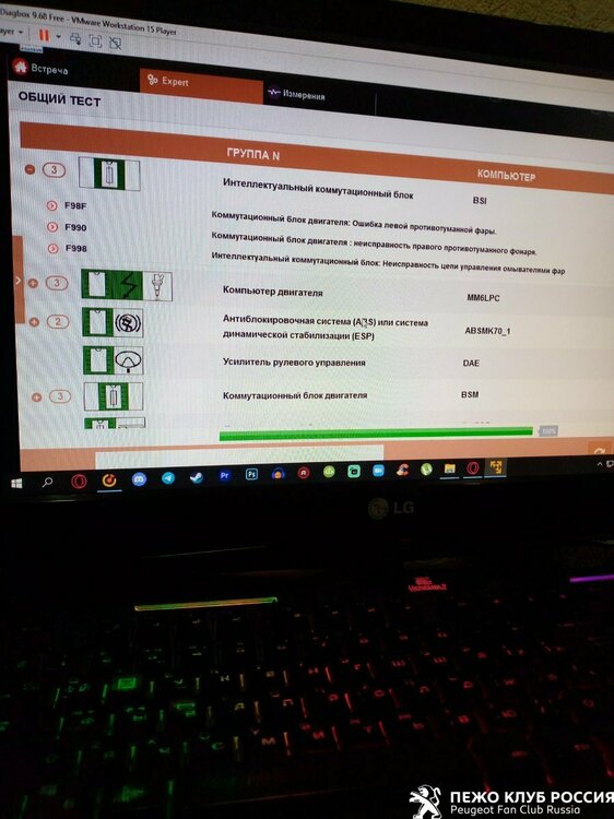

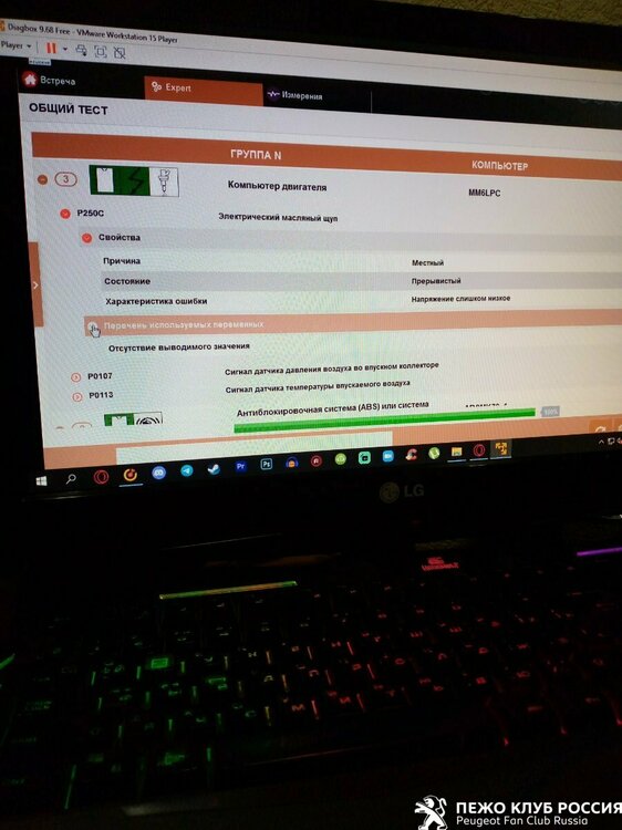

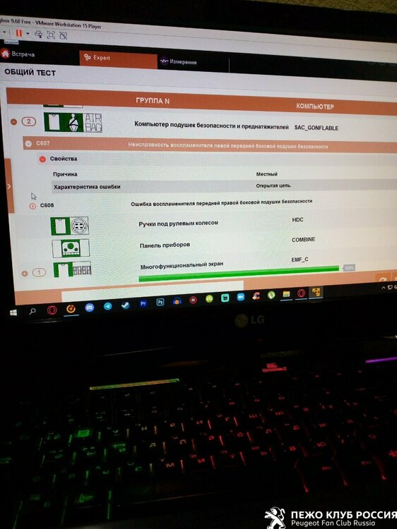

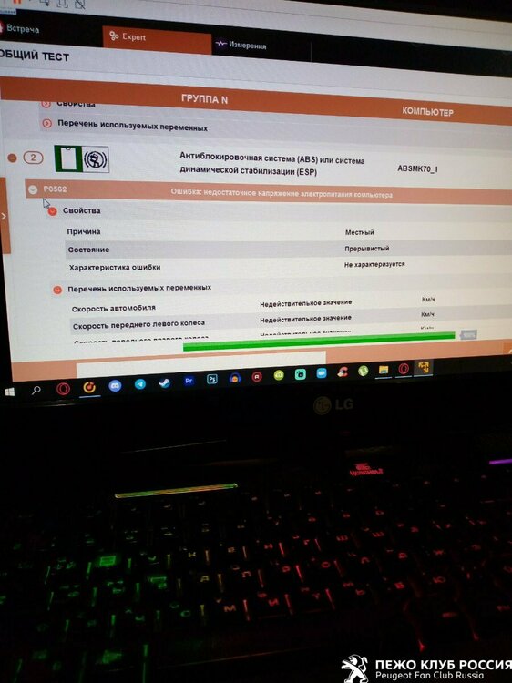

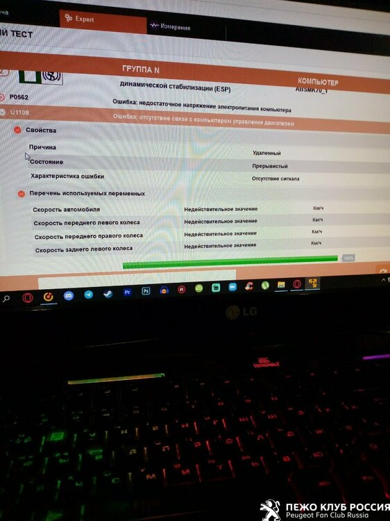

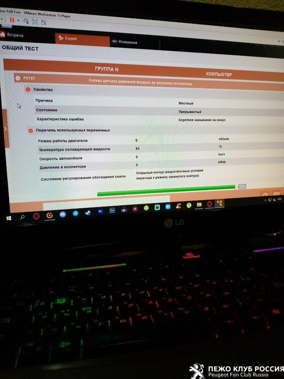

Dmitrii_Simonov Опубликовано 27 ноября, 2021 Автор Опубликовано 27 ноября, 2021 Установил диагбокс 9.68 и решил сделать диагностику. Вот такие ошибки. По датчику воздуха раньше не было ошибок. Буду ковырять проводку. Ошибки связаны с плохим напряжением, кз. Вообщем есть чем заниматься. Ещё сегодня ошибка по АБС появилась.
