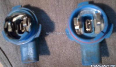

))...выше оставленный комментарий я писал исходя из своей ситуации, а именно: у меня на левой противотуманке плохая фишка..в ней плохой контакт и как следствие немного подплавлялась и перегорала лампочка...сейчас фишку заменил...недавно- пока светит !!!...вот так она выглядит погоревшая с лева , с права нормальная:
Это как я понимаю решение проблем только с противотуманкой,да?
ну у меня ситуация так вроде как разрешилась - пока светит!!!! ))) возможно у тебя другое что то....))) нужно смотреть и изучать ситуацию с проводкой вместе с измерительными приборами...если на вид все штекеры будут в отличном состоянии!!!

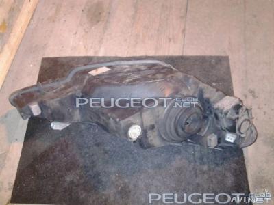

Все оказалось намного проще: на самом деле у меня с проводкой все в порядке, а виной тому поломанное крепление фары,о котором я даже не подозревалаunsure.gifи при движении вибрацией сбивает лампу,а противотуманка чистое совпадение,просто выгорел ресурс wink.gif

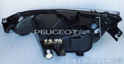

кто нибудь знает, подходит ли корректор от фары 206 98-2003 что с 1 лампой на 206 которая уже идет на 2 лампы (ближний дальний отдельно)
фары сделал, корректора поставил)) свет настроил, радости вагон, только вот с кабины крутилкой не работает, никто не знает есть ли предохранитель на корректор фар и под каким он номером??
