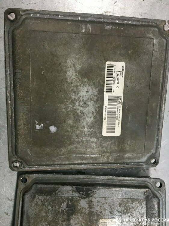

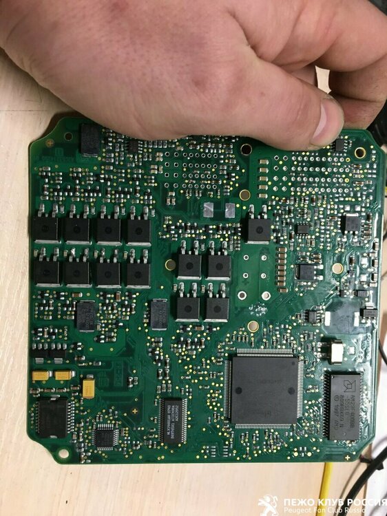

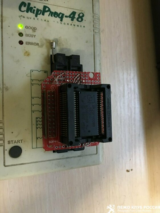

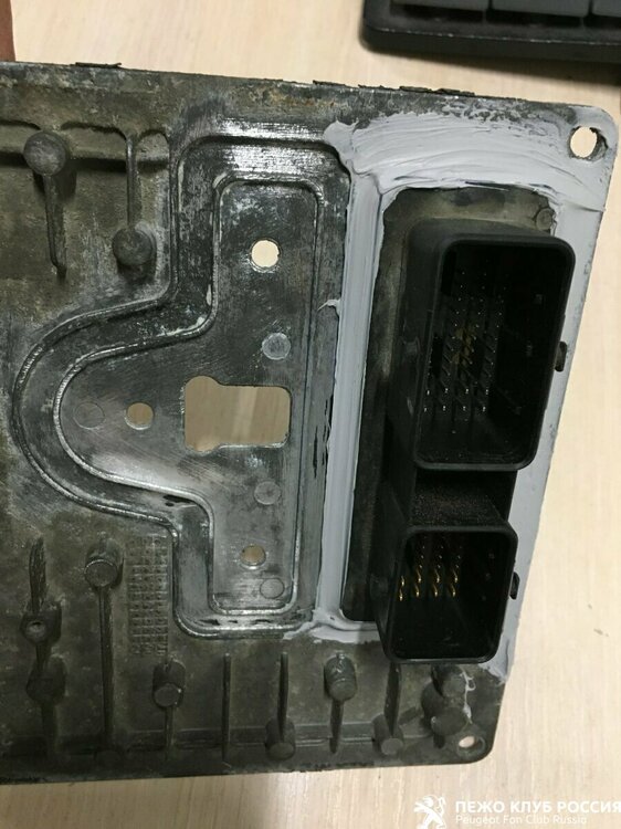

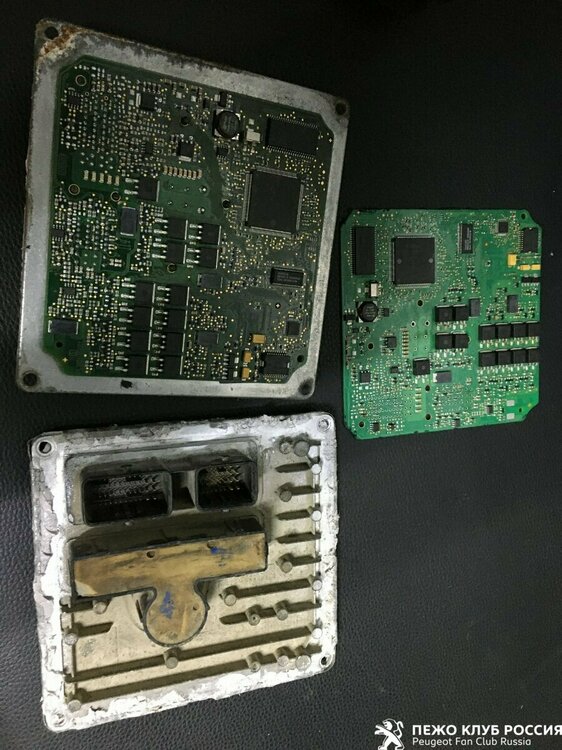

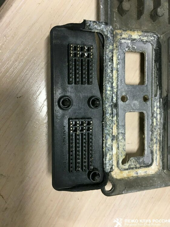

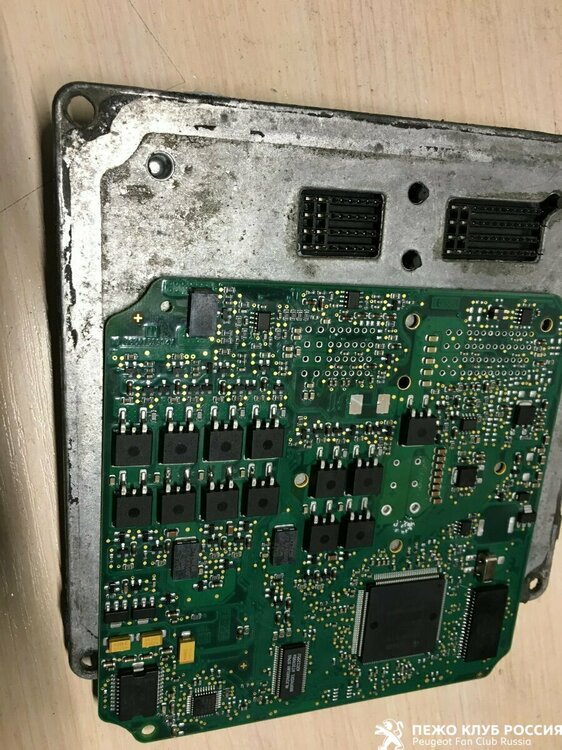

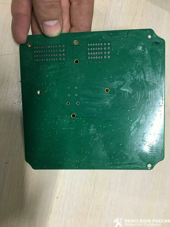

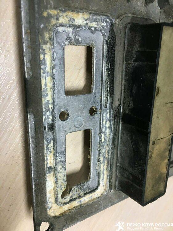

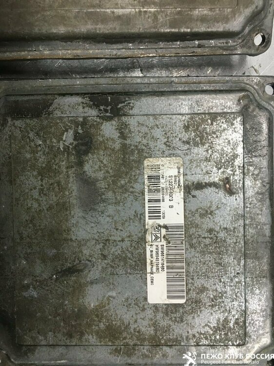

2.Блок управления РКПП : корень проблем с блоком заключается в том что в него попадает водичка.
фотки прилагаю, в подробностях технологию ремонта не буду описывать, мало кому интересно

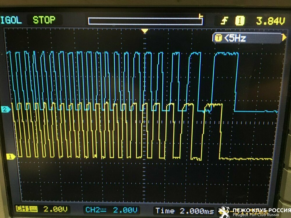

Вообще, вся магия заключается в том, что в каждом моторе привода(у нас их три) есть два датчика холла и эти датчики, при вращении  отдают блоку вот эти импульсы .если импульсов нет , форма их искажена , или они пропускаются неизбежны проблемы с коробкой
