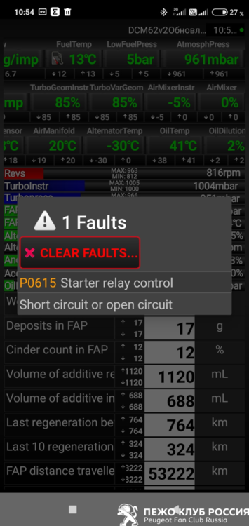

чиж@K Опубликовано 30 ноября, 2021 Опубликовано 30 ноября, 2021 Всем привет! Может ли данная ошибка вылазить из-за аккума? Например банка подыхает одна и как следствие заниженное напряжение. Клемы чистые. Заводиться авто нормально. Чек не загорается. Интерисует именно может ли? Напряжение зарядки недозарядки итд отдельная тема, она здесь расписана и меня не интерисует..
Мартын Опубликовано 1 декабря, 2021 Опубликовано 1 декабря, 2021 В 30.11.2021 в 23:07, чиж@K сказал: Всем привет! Может ли данная ошибка вылазить из-за аккума? Например банка подыхает одна и как следствие заниженное напряжение. Клемы чистые. Заводиться авто нормально. Чек не загорается. Интерисует именно может ли? Напряжение зарядки недозарядки итд отдельная тема, она здесь расписана и меня не интерисует.. Показать Так ошибка связана с управлением реле стартера,а вы пишите,что нет вопросов с запуском.Где вы ее нашли и какой полный код ошибки?

Ksen -75 Опубликовано 2 декабря, 2021 Опубликовано 2 декабря, 2021 В 01.12.2021 в 05:31, master20006 сказал: у меня такая же висит ,заводится хорошо , Показать Их несколько видов : P0615 11 Включение реле стартера : Короткое замыкание с «массой» P0615 12 Включение реле стартера : Короткое замыкание с "плюсом" P0615 13 Включение реле стартера : Обрыв цепи P0615 71 Включение реле стартера : Исполнительный элемент заблокирован
Мартын Опубликовано 2 декабря, 2021 Опубликовано 2 декабря, 2021 В 02.12.2021 в 07:53, Ksen -75 сказал: Их несколько видов : P0615 11 Включение реле стартера : Короткое замыкание с «массой» P0615 12 Включение реле стартера : Короткое замыкание с "плюсом" P0615 13 Включение реле стартера : Обрыв цепи P0615 71 Включение реле стартера : Исполнительный элемент заблокирован Показать вот поэтому и писал про полный код
чиж@K Опубликовано 2 декабря, 2021 Автор Опубликовано 2 декабря, 2021 Да такая же точно ошибка. Подозреваю что аккум доходит. Заводится авто хорошо..

чиж@K Опубликовано 3 декабря, 2021 Автор Опубликовано 3 декабря, 2021 В 01.12.2021 в 04:40, Мартын сказал: Так ошибка связана с управлением реле стартера,а вы пишите,что нет вопросов с запуском.Где вы ее нашли и какой полный код ошибки? Показать лексия такое диагностировала- P0615 13 Включение реле стартера : Обрыв цепи В 01.12.2021 в 05:31, master20006 сказал: у меня такая же висит ,заводится хорошо , Показать А какая у вас сигнализация установлена? В 01.12.2021 в 04:40, Мартын сказал: Так ошибка связана с управлением реле стартера,а вы пишите,что нет вопросов с запуском.Где вы ее нашли и какой полный код ошибки? Показать лексия такое диагностировала- P0615 13 Включение реле стартера : Обрыв цепи
