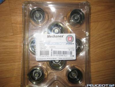

leukhin Опубликовано 20 декабря, 2012 Поделиться Опубликовано 20 декабря, 2012 Вот такие купил ,завтра поставлю отпишусь,по размерам точь в точь как стояли.....как в работе будут посмотрим. dimon405 сори ,не внимательно прочитал твое сообщение.Поздно понял что тебе не нужны)))))Но пусть кому нужно обращаются.есть 10 штук.Нужно мыть разбирать(мне некогда и лень))).Отдам даром.Куда ехать писал ранее. Ссылка на комментарий Поделиться на другие сайты Поделиться
lev5429 Опубликовано 20 декабря, 2012 Поделиться Опубликовано 20 декабря, 2012 Вот такие купил ,завтра поставлю отпишусь,по размерам точь в точь как стояли.....как в работе будут посмотрим. компенсаторы не выбрасывай, себе оставь, неизвестно сколько тайваньские проходят Ссылка на комментарий Поделиться на другие сайты Поделиться
leukhin Опубликовано 20 декабря, 2012 Поделиться Опубликовано 20 декабря, 2012 @lev5429, Могут даже и 20 минут не проработать.Так что тут как говорится или пан или пропал.Но я перестраховался,заказал еще 16 шт.комплект (ina) они в оригинале идут.Не пригодятся,значит найдут своего хозяина.....машинки ездят...Я в качестве эксперимента ставлю три вида.А то тема есть не завершенная,(подойдут не подойдут) вот я проверю.)))) Ссылка на комментарий Поделиться на другие сайты Поделиться
lev5429 Опубликовано 20 декабря, 2012 Поделиться Опубликовано 20 декабря, 2012 лучше ставь сразу нормальные, хотя если прикалывает в движке ковыряться, то можно и кетай воткнуть Ссылка на комментарий Поделиться на другие сайты Поделиться
