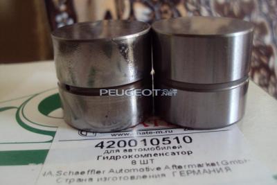

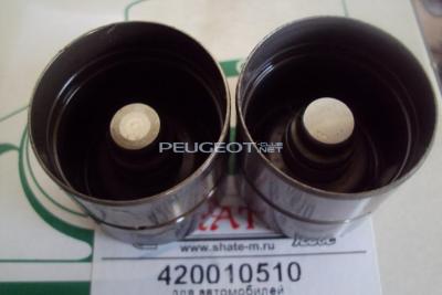

leukhin Опубликовано 21 декабря, 2012 Поделиться Опубликовано 21 декабря, 2012 Собственно говоря,все получилось.Подходят без каких либо траблов и фордовские и механекс.Двигатель работает ровно,без каких либо шумов в узле клапанного механизма.Так что можно не тратить деньги на оригинал,(ну конечно если не морочиться по этому поводу) а покупать дешевые форда.Сколько проходят всех извещу,но позже.(на форде ходят )))))Всем удачи. 2 Ссылка на комментарий Поделиться на другие сайты Поделиться

slavamagnat Опубликовано 14 апреля, 2014 Поделиться Опубликовано 14 апреля, 2014 Добрый день. Собираюсь поменять гидрокомпенсаторы и хотелось бы узнать из опыта как ведут себя указанные неоригинальные. Я правильно понял, что вы поставили для эксперимента 3 разных вида (Mechanex, Hans Pries, Ina)? Каков опыт эксплуатации, пробег на данных заменителях, не начали ли стучать вновь? Ссылка на комментарий Поделиться на другие сайты Поделиться
dorotu Опубликовано 14 апреля, 2014 Поделиться Опубликовано 14 апреля, 2014 Добрый день. Собираюсь поменять гидрокомпенсаторы и хотелось бы узнать из опыта как ведут себя указанные неоригинальные. Я правильно понял, что вы поставили для эксперимента 3 разных вида (Mechanex, Hans Pries, Ina)? Каков опыт эксплуатации, пробег на данных заменителях, не начали ли стучать вновь?Я менял недавно,ставил Ina, проехал на них мало, не стучат, притензий нет. Ссылка на комментарий Поделиться на другие сайты Поделиться
slavamagnat Опубликовано 28 апреля, 2014 Поделиться Опубликовано 28 апреля, 2014 Произвел я в итоге замену на Механекс и операция была признана неудачной. Заказал я их на магазине, поставил и они оказались чудовищно паганого качества. Грохот стоял как от икаруса, они не прокачались и в итоге я промыв и почистив поставил старые. Благо что стояли еще оригинальные и качественные. Эти новые гидрики после снятия с машины продавливаются только стоит надавить одним пальцем, да и вообще такое ощущение что они сделаны из консервной жестянки. Тишина стала после установки старых идеальная, никаких нареканий к работе старых теперь нет. Они довольно тугие, по всем параметрам оказались лучше новых. Может быть мне попалась откровенная паленка и мне просто не повезло, но в моем случает поговорка про скупого на 100% подтвердилась. Для размышлений хочу сказать, что параллельно с этой операцией я менял еще ремень, рольки, сальники распредвала и коленвала, внешний ролик со шкивом и ремнем и т.д. Короче произвел полную ревизию двигла и все детали заказал ТОЛЬКО оригинальные и к ним никаких нареканий нет!!! Из неоригинальных заказал только этот Механекс, чтоб его, и в итоге выбросил деньги на ветер. Теперь и в будущем буду заказывать только оригинальные запчасти и в итоге экономить свое время, нервы и деньги (как не странно это звучит). Ссылка на комментарий Поделиться на другие сайты Поделиться

leukhin Опубликовано 31 октября, 2014 Поделиться Опубликовано 31 октября, 2014 @slavamagnat, сочувствую,ну может и так сейчас,я менял 2 года назад........качество запчастей к сожалению ухудшается у всех производителей......нужно было фордовские попробовать......у них пятак опорный больше диаметром но все таки не стучал не один....20 т км пройдено и продано было как там сейчас не знаю к сожалению. Ссылка на комментарий Поделиться на другие сайты Поделиться

Jewel Опубликовано 16 декабря, 2014 Поделиться Опубликовано 16 декабря, 2014 У меня уже стоят гидрики фордовские INA. Теперь не тарахтят. Пробег правда маленький на них..порядка несколько тысяч. Ссылка на комментарий Поделиться на другие сайты Поделиться

Akm47000 Опубликовано 28 августа, 2015 Поделиться Опубликовано 28 августа, 2015 ребята, есть хорошая новость) а именно, гидрики к Tu5jp4 подходят от EW10A (от 2-х литрового пыжа) но последние стоят заметно дешевле. INA 400р. всё же не 700 как для TUшканчика. гидрики один в один. скорее всего в них вообще нет разницы, просто присваивается свой номер, для ценообразование и прочее... 1 Ссылка на комментарий Поделиться на другие сайты Поделиться

mikelog Опубликовано 30 августа, 2015 Поделиться Опубликовано 30 августа, 2015 ребята, есть хорошая новость) а именно, гидрики к Tu5jp4 подходят от EW10A (от 2-х литрового пыжа) но последние стоят заметно дешевле. INA 400р. всё же не 700 как для TUшканчика. гидрики один в один. скорее всего в них вообще нет разницы, просто присваивается свой номер, для ценообразование и прочее...они даже сейчас с текущим курсом доллара стоят 500 рублев почти....а оригинальные я даже не смотрел ценник ибо до повышения курса доллара они стоили около 1000 рублей Ссылка на комментарий Поделиться на другие сайты Поделиться
Akm47000 Опубликовано 30 августа, 2015 Поделиться Опубликовано 30 августа, 2015 я купил на днях за 437 рублей. если выбирать INA то это оптимальный вариант. можешь купить другой бренд (я это проходил, зря только время потерял) еще доверяю гидрикам фирмы ravulle (или как то так) так как если не ошибаюсь делаются на одном заводе с INA, оф сайт у них один итп. но ценник такой же как и у INA. Ссылка на комментарий Поделиться на другие сайты Поделиться
