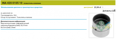

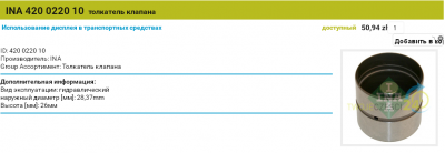

kentavr Опубликовано 15 ноября, 2016 Поделиться Опубликовано 15 ноября, 2016 ребята, есть хорошая новость) а именно, гидрики к Tu5jp4 подходят от EW10A (от 2-х литрового пыжа) но последние стоят заметно дешевле. INA 400р. всё же не 700 как для TUшканчика. гидрики один в один. скорее всего в них вообще нет разницы, просто присваивается свой номер, для ценообразование и прочее...Привет.Вроде и приятная новость)Действительно все так?Толкатели от EW точно такие же как стоят на TU5JP4?Сравнивал не отходя от кассы или может есть линк на первоисточник?Спрашиваю так как разница в цене между гидриками EW и TU5JP4 колоссальная и хочу быть уверенным дабы не оплошать в погоне за скупостью))Спасибо. Ссылка на комментарий Поделиться на другие сайты Поделиться
kentavr Опубликовано 16 ноября, 2016 Поделиться Опубликовано 16 ноября, 2016 А почему вы решили,что одинаковы?Я бы засомневался!Вот я и засомневался))) Ссылка на комментарий Поделиться на другие сайты Поделиться
kentavr Опубликовано 17 ноября, 2016 Поделиться Опубликовано 17 ноября, 2016 Я смотрю даже отверстия разные EW TU5JP4 Ссылка на комментарий Поделиться на другие сайты Поделиться
dimanoid Опубликовано 18 ноября, 2016 Поделиться Опубликовано 18 ноября, 2016 Форма отверстия это чухня. Главное на какой оно высоте. Это модет быть критично, а модет и не быть. Зависит от маслоканала в голове Ссылка на комментарий Поделиться на другие сайты Поделиться
kentavr Опубликовано 18 ноября, 2016 Поделиться Опубликовано 18 ноября, 2016 Это все понятно.Я интересовался взаимозаменяемы ли они друг с другом. Ссылка на комментарий Поделиться на другие сайты Поделиться
dimanoid Опубликовано 18 ноября, 2016 Поделиться Опубликовано 18 ноября, 2016 Мерить только Ссылка на комментарий Поделиться на другие сайты Поделиться
