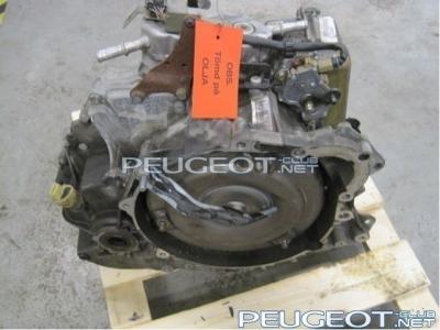

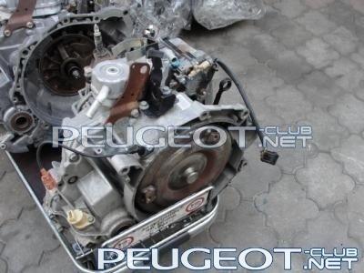

Различия все таки есть , покупать от 2.2 или нет подскажите деньги не малые
Сравни фото с экзиста,почти все совпадает,кроме этого-----CP 20X69 - CD 58X71 и CP 23X66 - CD 58X71,пишут что это комплект шестерни задней оси

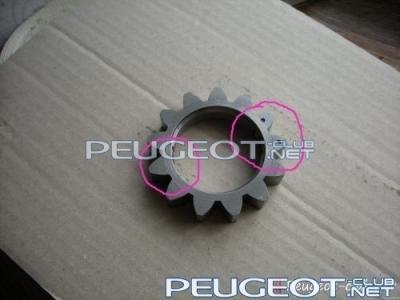

Короче у меня такая проблема, рычагом двигаешь во всех положениях на дисплее отображаются пиктограммы передач ,машина работает ровно, шумов никаких нет. ошибку компьютер не выдает, а машина ни с места.Нет ошибки ни на экране который над климатом, ни на приборке Я имею ввиду бортовой комп Что за байда такая. Вообще смысл есть короб покупать или может меньшей суммой можно решить сей казус
Проблема в шестерни масляного насоса
нашел насос буду делать, "спасибо за совет"
