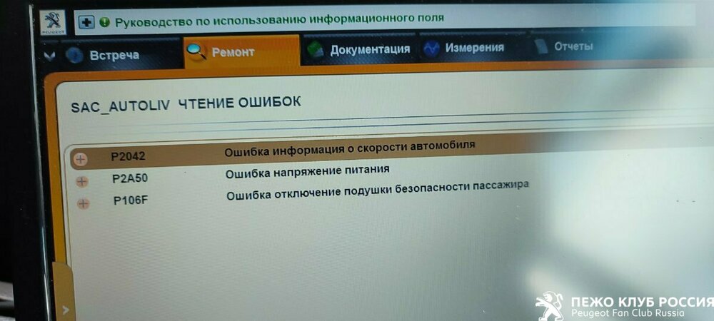

Mikki15 Опубликовано 14 декабря, 2021 Опубликовано 14 декабря, 2021 Всем доброго времени суток, ребята подскажите где копать? Ни с того ни с сего горит панель и не тухнет. Заводится глушится ключом, в чем проблема подскажите пожалуйста
Mikki15 Опубликовано 15 декабря, 2021 Автор Опубликовано 15 декабря, 2021 Все лампочки горят, а стоп и лампочка бензина мигают. Заводится с ключа. Глушишь, а панель как гирлянда продолжает гореть, за ночь аккум сёл😟

Мартын Опубликовано 15 декабря, 2021 Опубликовано 15 декабря, 2021 В 15.12.2021 в 07:53, Mikki15 сказал: Что вообще ни каких мыслей ни у кого? 😟 Показать смотрите блок предохранителей в салоне на предмет окислов
Mikki15 Опубликовано 15 декабря, 2021 Автор Опубликовано 15 декабря, 2021 Мартын нашёл, перезаряд , гена выдавал почти 18
Mikki15 Опубликовано 17 декабря, 2021 Автор Опубликовано 17 декабря, 2021 Mikki15 и всё же пока сброс bsi не сделал также горела
