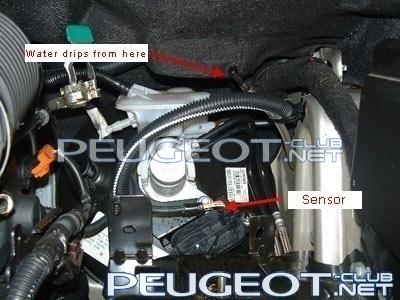

Датчик давления выхлопных газов располагается на усилителе тормозов. Чтобы до него добраться необходимо отсоединить аккумулятор и корзину для аккумулятора.
Внимание! Перед отключением аккумулятора не забудьте выждать после заглушения двигателя минут 10, чтобы блок управления успел сохранить в энергонезависимой памяти нужные ему данные.
На фото ниже показан датчик давления выхлопных газов установленный на усилителе тормозов:
На следующем фото видны окислившиеся контакты датчика давления:

После осмотра оказалось, что на него попадала вода с шумоизоляции.
Решение:
Заменяем датчик (хотя я бы для начала попробовал очистить контакты на датчике, и в разъеме). Датчик лучше всего снаружи обернуть пакетом для защиты от влаги. Либо закрепить провода так, чтоб по ним вода не стекала на датчик.
