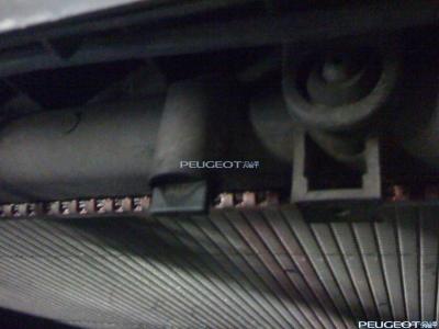

msconvert Опубликовано 27 января, 2012 Поделиться Опубликовано 27 января, 2012 пробка 1 Моя ссылкапробка 2Моя ссылка Ссылка на комментарий Поделиться на другие сайты Поделиться
Макс 607 Опубликовано 27 января, 2012 Автор Поделиться Опубликовано 27 января, 2012 Здравствуйте! Подскажите пожалуйста какой расход в 607 2,2 и 3,0 бензин? Что нужно учесть при покупке данного авто? да и вообще, это хорошие двигатели на 607 или не очень? Какой лучше? Сам сейчас владелец пежо 406. 2,0 136л.с.У меня 2.2 по городу примерно 11-13 литров, смотря как ездить, топить в пол выше 13.Ездить быстро на такой машине не хочется, как корабль плывет, наслаждаешься ездой даже в пробке не тяжело. Спасибо, попробую. Прокладка есть, но видимо поизносилась.Спасибо за быстрые ответы.Заменили прокладку, теперь все в порядке с ож, теперь требуется вентилятор радиатора.Может кто нибудь разборки знает по 607?Заранее благодарен. Ссылка на комментарий Поделиться на другие сайты Поделиться
