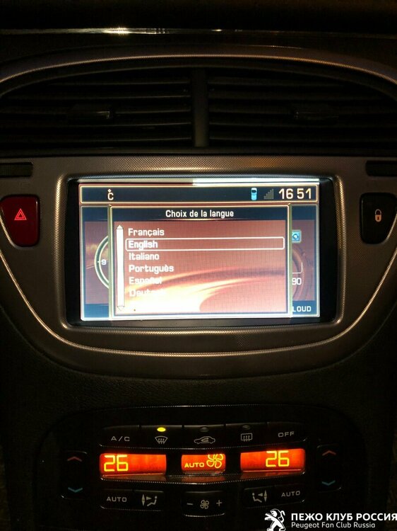

Petrolium Опубликовано 22 декабря, 2021 Опубликовано 22 декабря, 2021 Друзья, всем привет! Заранее прошу прощения, если дублирую тему, но перед публикацией прошерстил все что можно про 607й и такой проблемы не нашел:( Удивительно, но в питере нигде не найти загрузочный диск для мультимедийной системы (телематикс), это так Лексия видит ее. Пытаюсь поменять в мультимедиа язык с французского хотя бы на английский, вылезает требование (вставить загрузочный диск). И так по любому поводу. А в комплекте при покупке его отчего-то мне не предоставили:))) В итоге нашел только 1 мутный сервис с спб, где мне неуверенно предложили установить их софт. Я подумал, что возможно безопаснее обратиться к любителям такой же машины. Может быть у кого-то есть ссылочка на торрент или кто-нибудь подскажет где ссылку искать. Или где в Спб безопасно можно поставить. Поделитесь, пожалуйста

Petrolium Опубликовано 23 декабря, 2021 Автор Опубликовано 23 декабря, 2021 6 минут назад, Мартын сказал: не заводская установка ругается-то она все равно на отсутствие диска (сделаю фотку, покажу как пишет на французском)), я так понимаю, он и должен ей помочь начать полноценно работать?

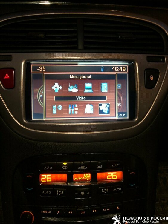

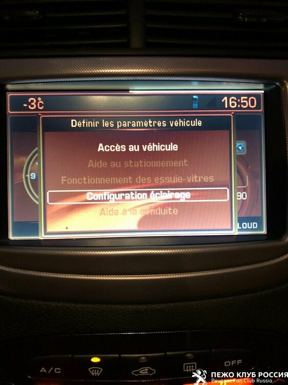

Petrolium Опубликовано 23 декабря, 2021 Автор Опубликовано 23 декабря, 2021 Вот такой комп. На фото видно, если попробовать поставить привычный англ., требует диск:( Ну и часть функций вообще серые, даже не тыркнуть в них
