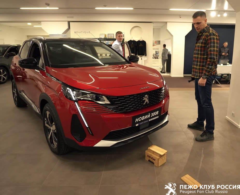

The_Immortal Опубликовано 12 января, 2022 Опубликовано 12 января, 2022 Всех приветствую! Прошу прощения за создание отдельной темы (подходящей не обнаружил). У меня вопрос к владельцем 3008-ой 2021 года производства. Производитель заявляет просвет 219 мм. Подскажите, пожалуйста, какой там фактический клиренс до нижней точки? Я вживую наблюдал пустые Рено Аркану и последнюю 3008-ую и реноха была явно клиренсом поболее со своими 210 мм (вроде как) против этих якобы 219 мм... Спасибо!
Волдемор Опубликовано 12 января, 2022 Опубликовано 12 января, 2022 14 минут назад, The_Immortal сказал: Всех приветствую! Прошу прощения за создание отдельной темы (подходящей не обнаружил). У меня вопрос к владельцем 3008-ой 2021 года производства. Производитель заявляет просвет 219 мм. Подскажите, пожалуйста, какой там фактический клиренс до нижней точки? Я вживую наблюдал пустые Рено Аркану и последнюю 3008-ую и реноха была явно клиренсом поболее со своими 210 мм (вроде как) против этих якобы 219 мм... Спасибо! Врут 180-190 мм на глаз, Пежо измеряет под порогом. А вам зачем больше? А залезаю в такие снега что.... отрываются пластиковые накладки на пузе (зы на дорестайлинге) но проезжаю, да Дастеры там видел но всякие 4х4 большая редкость.
_mvm_ Опубликовано 12 января, 2022 Опубликовано 12 января, 2022 3 часа назад, The_Immortal сказал: Всех приветствую! Прошу прощения за создание отдельной темы (подходящей не обнаружил). У меня вопрос к владельцем 3008-ой 2021 года производства. Производитель заявляет просвет 219 мм. Подскажите, пожалуйста, какой там фактический клиренс до нижней точки? Я вживую наблюдал пустые Рено Аркану и последнюю 3008-ую и реноха была явно клиренсом поболее со своими 210 мм (вроде как) против этих якобы 219 мм... Спасибо! Чуть больше 17 см. (источник - инфокар)
