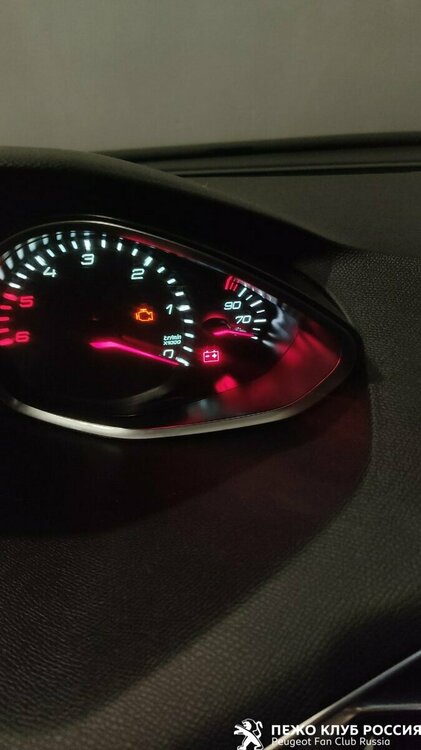

Как узнать какая температура должна быть? У меня всегда по средине на 80 стрелка , все мне говорят что рабочая температура дизеля должна быть 90 градусов.
Но есть же разные термостаты , на некоторых открывает второй круг на 90 градусах , на некоторых на 100 или на 80.
зимняя заглушка стоит? если нет, то это и есть причина недогрева
icechieff не стоит заглушка .
А если я попробую закрыть чем то радиатор и завести машину , то по идее должна быть стрелка на 90 потом?
Или она станет на 90 когда уже ехать буду?

Bacilla машинка из Германии. Сегодня еще заглушку для зимы поставив и проехал 60 км, стрелка все равно на 80 градусах так и стоит , но расход меньше стал.
Ещё вот только заметил что у меня немного не так как в мануале температура.90 как бы потолок и красная зона
Изменено пользователем lytvyn_d

lytvyn_d  все у тебя нормально )) не заморачивайся.
