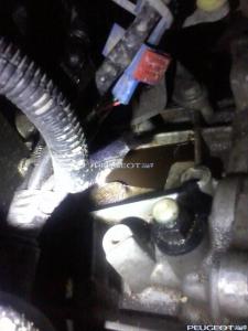

kav-psk Опубликовано 3 февраля, 2012 Опубликовано 3 февраля, 2012 .... у меня тоже масло на кпп откуда не могу понять...еще по осени заметил но там была (на кпп) лужеца небольшая, размером с 10руб монету - вытер...вокруг подтеков не видно и больше не появлялась...тут вчера полез под капот проверить что да как (морозы как никак)...и тут капец лужа в том же самом месте где была только уже приличная....что такое может быть? (фото прилагаю, качество не очень телефон и фонарик но видно..)
