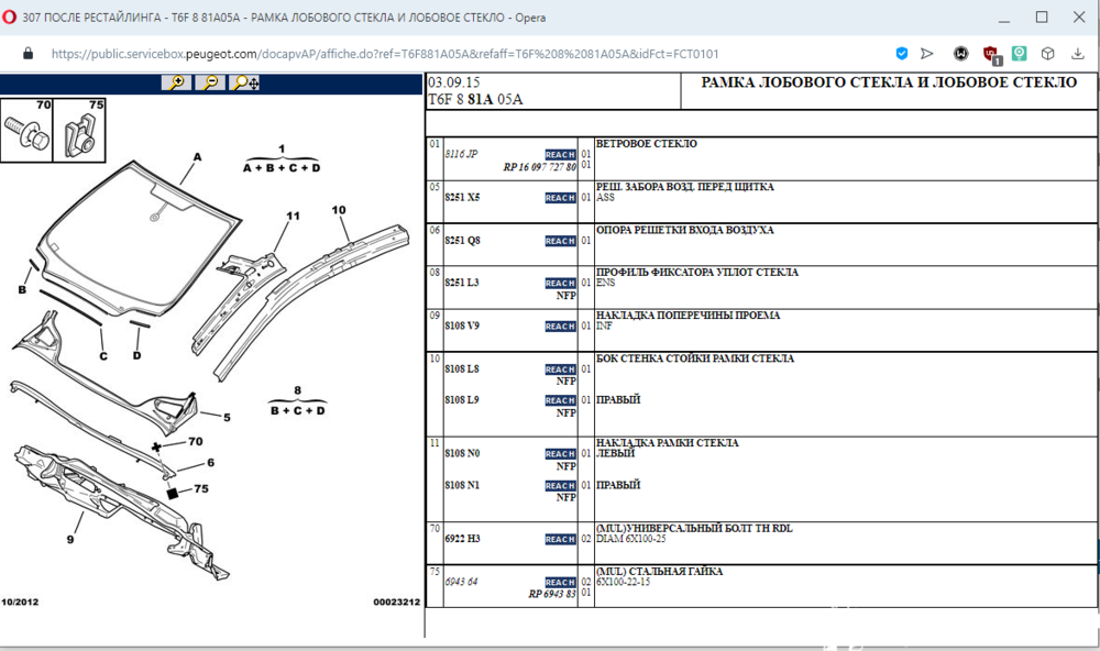

vintwo Опубликовано 14 января, 2022 Поделиться Опубликовано 14 января, 2022 Добрый день. Расползлась трещина почти по всему лобовому стеклу. Стал вопрос о замене. Китайское стекло не хочется, так как почитал что будет некорректно работать датчик дождя. Стекло по комплектации у меня 8116JP (атермальное + акустическое). В сервисе предложили Securit с еврокодом 6542ACCMVZ6P (а акустическое идет 6542ACDMVZ6P). Вопрос возник - будет ли с предложенным стеклом корректно работать датчик дождя. Или все же искать акустическое? Авто Peugeot 307SW 2008 года Ссылка на комментарий Поделиться на другие сайты Поделиться
