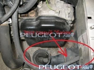

Всем привет) Когда снимал корпус фильтра тонкой очистки обнаружил интересный "бачек" куда вставляеться гофра от фильтра (над защитой картера). Он немного шатаеться и как его правильно закрепить не знаю. Подскажите что это за "бачек" и за что он отвечает?

это просто воздуховод, формой типа сантехнической "улитки", чтоб воды не хапнуть...

Там с правой стороны на лонжероне должен быть металлический кронштейн, который держит данный резонатор воздушного фильтра.
Видимо когда меняли клапана гидроблока забыли этот кронштейн поставить на место.

Это не мои клапана гидроблока, у меня механника:rolleyes: Ну я так понял то что она трясеться это ни чего такого)) Всем спасибо за ответы:beer:
