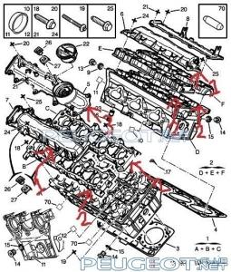

polk51 Опубликовано 1 февраля, 2012 Опубликовано 1 февраля, 2012 Добрый день! Точно таже ситуация на 607 рестал 3 литра. Был в сервисе, итог: приговорили крышку (пластик), которая находится перед свечами сверху, как называется не помню. Показали на примере на другом движке 3 литра, полностью разобранный лежал......там снизу пластиковой крышки по периметру впаяна резиновая прокладка, т.е. одно целое с крышкой. И со временем она (резинка) приходит в негодность, ну например трескается, или резинка теряет свои эластичные свойства и не держит давление масла в двигателе.Как лечить? Да никак, сказали что на спец герметик сажать нельзя, придётся заказывать. Стоимость, где то примерно 5.600 руб.Буду менять. Всем удачи.

Георгий Опубликовано 2 февраля, 2012 Опубликовано 2 февраля, 2012 В 02.02.2012 в 17:00, alexeychirkv77 сказал: Ребята ничего подобного. Я эту проблему устранил простым герметиком прокладкой. Снял крышку все хорошенько обезжирил и не отдирая прокладки поверх ее нанес герметик. Делал летом до сох пор все ОК.Я тоже так делал, и имею большой опыт. Но всё равно на крышке грм есть масло, и видно что оно течёт внутри и разбрызгивается ремнём. Всё проверял когда менял клапана ГБЦ. Что может быть ума не приложу, нужно снова разбирать, заводить и смотреть откуда течёт.Но некоторые люди говорят что так текут клапанные крышки.
alexeychirkv77 Опубликовано 4 февраля, 2012 Опубликовано 4 февраля, 2012 В 02.02.2012 в 18:34, Георгий сказал: Я тоже так делал, и имею большой опыт. Но всё равно на крышке грм есть масло, и видно что оно течёт внутри и разбрызгивается ремнём. Всё проверял когда менял клапана ГБЦ. Что может быть ума не приложу, нужно снова разбирать, заводить и смотреть откуда течёт.Но некоторые люди говорят что так текут клапанные крышки.Вполне может быть течь из под постели. Постель тоже устанавливается на герметик. Как вариант сальники распредвалов. Ну и посмотри Электроклапана (Распределительный вал с Изменяющимися Фазами) они тоже довольно таки часто текут.

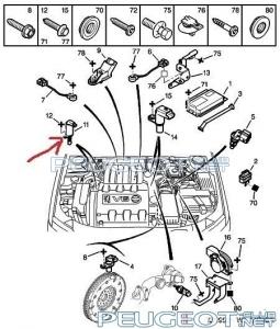

ABCDE Опубликовано 7 февраля, 2012 Автор Опубликовано 7 февраля, 2012 у кого нибу есть схема , фотография этого дела. зарание спасибо
alexeychirkv77 Опубликовано 9 февраля, 2012 Опубликовано 9 февраля, 2012 В 07.02.2012 в 16:37, ABCDE сказал: у кого нибу есть схема , фотография этого дела. зарание спасибо
Георгий Опубликовано 9 февраля, 2012 Опубликовано 9 февраля, 2012 Всё это герметизировал.Есть вариант что первая крышка течёт, когда её ставишь на место то приходиться вставлять в паз крышки грм. Вероятно что герметикпри этом снимается со своего места. Вот и происходит течь в привод грм.Будет теплее переклею.

ABCDE Опубликовано 10 февраля, 2012 Автор Опубликовано 10 февраля, 2012 всем спасибо за участие. в моем 607, подтеки масла наблюдаються именно из под верхней крышки . я понимаю что стоит разобрать эту крышку , извлеч прокладку, нанести герметик,выждать определенное время , смонтировать на место, и все ок. что для этого нужно, какой герметик, какой инструмент, ну и подробная технология(стоимость запчастей).
alexeychirkv77 Опубликовано 12 февраля, 2012 Опубликовано 12 февраля, 2012 В 10.02.2012 в 18:11, ABCDE сказал: всем спасибо за участие. в моем 607, подтеки масла наблюдаються именно из под верхней крышки . я понимаю что стоит разобрать эту крышку , извлеч прокладку, нанести герметик,выждать определенное время , смонтировать на место, и все ок. что для этого нужно, какой герметик, какой инструмент, ну и подробная технология(стоимость запчастей).Бензин чтобы отмочить прокладку ну и за одно промыть всю крышку, обезжириватель (50-100р.), герметик прокладка высокотемпературный(250-300р.) Технологию я уже выше описал. В принципе когда снимешь крышку все станет ясно что к чему.

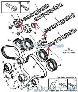

Георгий Опубликовано 13 июля, 2012 Опубликовано 13 июля, 2012 В 24.02.2012 в 18:29, Георгий сказал: МАзал где?Наверно со стороны стыков у крышек ГРМ?Может кому будет полезно - у меня выяснилось что текут шкивы впускных валов, нарушена герметичность механизма изменения фаз.
