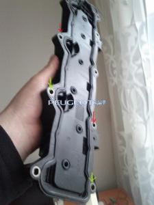

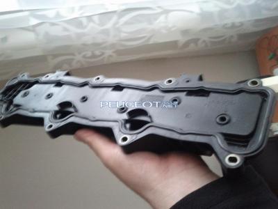

fas Опубликовано 23 октября, 2014 Опубликовано 23 октября, 2014 В 22.10.2014 в 05:47, sacrificed сказал: Прошу еще раз уточнить - точно что под всеми 4-мя крышками идет прокладка? Я был уверен на 200%, что она идет только под 2-мя пластиковыми, а под 2-мя металлическими идет герметик.В пластиковых крышках прокладка вставляется в паз, на металлические крышки она наклеена. На металических крышках есть ограничители прижима, если не ошибаюсь 1,2мм высотой. 1

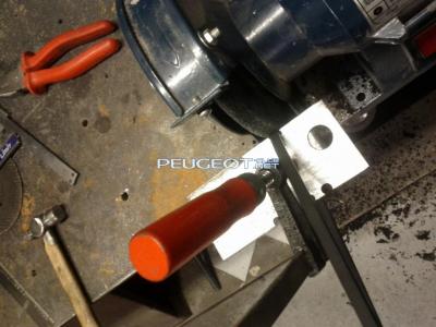

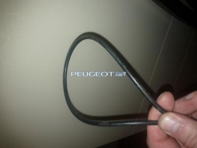

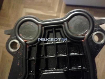

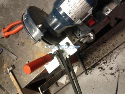

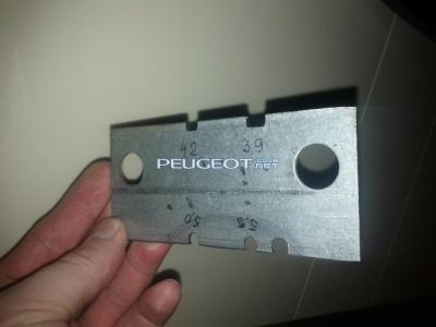

ariras Опубликовано 3 марта, 2015 Опубликовано 3 марта, 2015 Проблему в пластиковых крышках решает прокладки,которые можно сделать из круглого резинового шнура , которого можно купить в магазинах сельхозтехники.Толщина шнурков меняется каждые 05мм. Наверно от температуры и старения крышка чуть выгибается , потому толщина резины может быть от 6 до 7мм надо мерить . Я сделал 3 разные 6 , 6.5 и 7мм.Мне подошли толщиной 6,5 мм и 7 мм .Ширину сделал в пределах 3,5-3,6мм.Если будут слижком толстые можно притягивая болтами сломать крышку.Надо осторожно.Соединение сделал со стороны акпп чтоб если была течь масла видел и в соединение чуть герметика.Под прокладкой никакого герметика.Шнурок покупал длиной по1,40м на одну крышку так как изготавливая надо его держать за оба конца и протягивая вперед назад по чуть чуть спиливать до этих 3,6мм.Протягивать желательно неостанавливаясь а то будут ямочки.Времени на изготовление ушло где то 3ч.неспеша.После ремонта проехал 10000 и ни капли масла.Все обошлось в 10 евро.Риска нет так как всегда оргинальную прокладку можно поставить назад. Да,на сколько выгнута крышка мерил металической линекой уже с прокладкой вот так.И сразу видно хватает резины или нет. 2

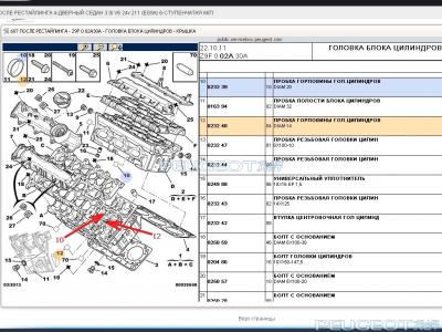

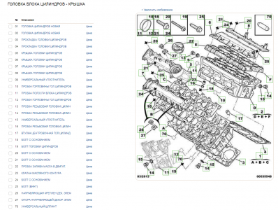

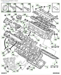

altersin Опубликовано 21 ноября, 2017 Опубликовано 21 ноября, 2017 Михаил007 сказал: Есть две причины 1 и самая безобидная, это течь ПРОКЛАДКИ КЛАПАННОЙ крышки(пластиковой)Кто в теме, можете сказать, о какой крышке (точнее крышках) шла речь, на примере этой картинки? Спасибо.
Сергей_607 Опубликовано 21 ноября, 2017 Опубликовано 21 ноября, 2017 (изменено) Описания по цифрам нет, а сервис бокс,открывать лень! Короче говоря, течь обычно происходит из под клапанных крышек, на рисунке они обозначены крестиками и вроде как имеют номера 6-7. Изменено 21 ноября, 2017 пользователем Сергей_607 1
altersin Опубликовано 21 ноября, 2017 Опубликовано 21 ноября, 2017 В 21.11.2017 в 13:49, Сергей_607 сказал: Описания по цифрам нет, а сервис бокс,открывать лень! Короче говоря, течь обычно происходит из под клапанных крышек, на рисунке они обозначены крестиками и вроде как имеют номера 6-7.Сорри, вот с описанием.Печально, если это они, ценник 8500 за штуку и неопределенный срок доставки...
Сергей_607 Опубликовано 21 ноября, 2017 Опубликовано 21 ноября, 2017 Как вариант хорошо обезжирить и на герметик .
altersin Опубликовано 21 ноября, 2017 Опубликовано 21 ноября, 2017 Сергей_607 сказал: Как вариант хорошо обезжирить и на герметикПоходу так и сделаю. Бежит не сильно, за несколько месяцев пару капель в колодцах, но напрягают меня все следы жидкостей, там где их быть не должно))Вообще, в голове не укладывается, как можно было не сделать заменяемую прокладку на слабое место в двигателе. Мотор этот где только не ставили и все получается колхозят герметиком... 1
