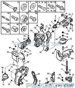

Лохматый Опубликовано 30 марта, 2010 Опубликовано 30 марта, 2010 А можно поподробней? Что именно за опора? Какой номер запчасти? Есть ли картинка где она стоит?
icechieff Опубликовано 30 марта, 2010 Автор Опубликовано 30 марта, 2010 мы говорили про опору, которая на рисунке под номером 18

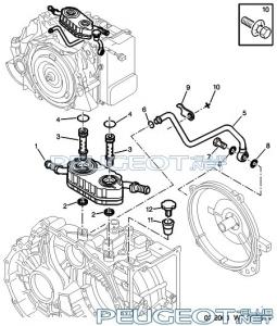

icechieff Опубликовано 31 марта, 2010 Автор Опубликовано 31 марта, 2010 да нет, тоже не сразу... но понимаешь, у нашего короба нет радиатора, и его никак не приколхозить даже... забитый теплообменник? что-то я сомневаюсь... чтоб не быть голословным, вот вся "система охлаждения" нашего короба:
Лохматый Опубликовано 31 марта, 2010 Опубликовано 31 марта, 2010 Радиатор нашей коробки должен быть внутри основного радиатора как мне кажется. К основному радиатору должны патрубки с маслом подходить. Думаю разница в несколько градусов которая может быть вполне из за грязного радиатора... может быть вполне критична...
icechieff Опубликовано 31 марта, 2010 Автор Опубликовано 31 марта, 2010 еще раз. у нас НЕТ радиатора АКПП. Нет, и все. Такая схема...)))
