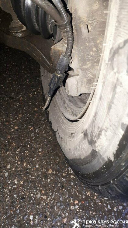

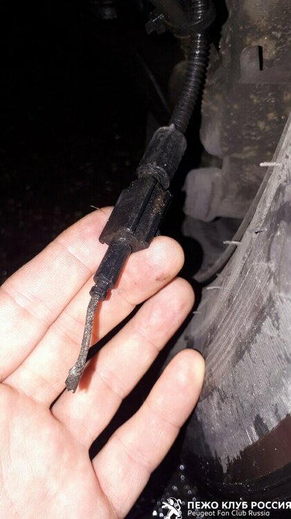

Добрый день. Боксер 3, 2006. Сейчас ехал. Резкий удар внизу. Приехал домой. За колесом висит оборванный провод. Но датчики Абс и Аср не показывают ошибку, хотя при зажигании работают. Должен же сразу был показать ошибку! Что это за провод на фото и как его чинить? И на сколько я попал на его ремонт?

Похоже на провод износа колодок
Опубликовано (изменено)
Датчиков ЕСП или антибукса отдельных не существует, только датчики АБС. Оторванный - это датчик контроля износа колодок. Обрезать и забыть.
