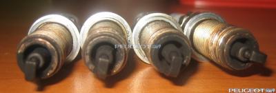

алекс163 Опубликовано 11 февраля, 2012 Опубликовано 11 февраля, 2012 Пыж 308 120кобыл, ручка , свечи те же самые ( второй комплект), пробег 83000 км , сейчас морозы - подхожу поворачиваю ключ и опа - это чудо французской мысли тарахтит . Секретов каких нет. Смотрю я на ваши свечи и понимаю ,что стиль езды у вас медленный . Попробуйте вечером перед стоянкой прокатиться с ветерком , что бы обороты были 3000-4000 .Тогда утром заведется без проблем. зы а свечи у меня были серо-коричневые , а не черные как у вас. 1
bolshoy_63 Опубликовано 11 февраля, 2012 Опубликовано 11 февраля, 2012 С ветерком СКОЛЬЗКО, а вот на оборотах - ДА. Современные 16клапанники любят обороты.Судя по фоткам, одна свечка потеряла герметичность.

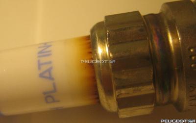

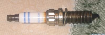

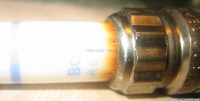

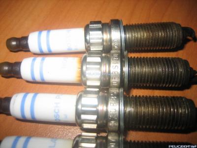

AlexxxTT Опубликовано 17 декабря, 2012 Опубликовано 17 декабря, 2012 (изменено) Коричневый нагар на свече - это пробой наконечников. Обратите внимание на них. Они начинают пробиватьна корпус свечи. Свечи не причем. Изменено 17 декабря, 2012 пользователем AlexxxTT
Тула607 Опубликовано 17 декабря, 2012 Опубликовано 17 декабря, 2012 Коричневый нагар на свече - это пробой наконечников. Обратите внимание на них. Они начинают пробиватьна корпус свечи. Свечи не причем.Согласен, но "меченная" свеча требует замены.
