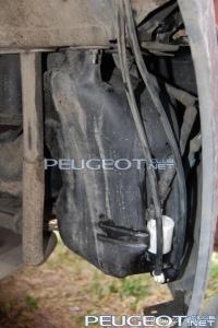

xared Опубликовано 4 мая, 2012 Опубликовано 4 мая, 2012 Взято от сюда http://www.drive2.ru/cars/peugeot/307/307/jetgroove/2/journal/4062246863888360828/#post при покупке авто была проблема, моторчик гудит, а водица не брызгает ни на лобовое ни на фары…При заливании воды она капала и уходила…Поехал на шашлык в выходные и решил поковырять…1. снимаем локер справа, держится на клопах, их штук девять( вверху два, со стороны пассажира два, перед бампером два, где двигатель один и два держа локер и юбку) 2. вид бачка 3. вот в этом месте была утечка, и лопаски мотора стояли криво относительно своей оси, после разборки и уплотнением резинкой от денег дырка исчезла. PS предыдущая хозяйка ездила без крышечки, закрывающую заливную горловину, пытался снять бак, но не смог, там две гайки (со стороны локера и бампера) одну открутил, а вторую никак… Забил. Промывал водой и ковырял пальцем. 2

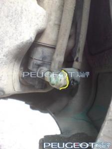

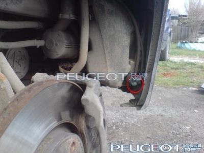

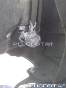

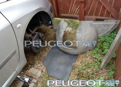

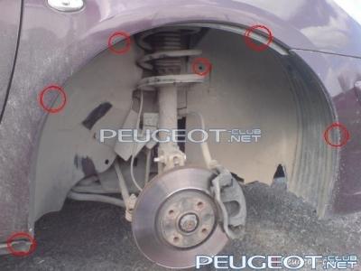

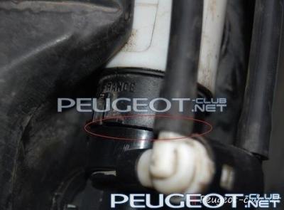

IGOSON Опубликовано 10 мая, 2012 Опубликовано 10 мая, 2012 Вообщем ездил на выходных в гости к родителям и заодно добрался до бачка омывайки, как и обещал далее фотоотчет о проделанной работе: Значит так, имеем авто пежо 307 с течью бачка омывателя стекол: Чтобы добраться до бачка и выявить причину "недержания", снимаем переднее правое колесо и защиту подкрылка. Пластиковая защита подкрылка крепиться пистонами, так-как у меня видимо бывший хозяин машины был не сильно аккуратен, половина пистонов у меня отсутствовало и подрылок был прикручен ещё и саморезами. На картинке красными кружочками я по памяти отметил места крепления пистонов, могут немного не соответствовать т.к. память штука не точная)) После снятия защиты открывается доступ к бачку. Красным кружочком помечено место течи - это соединение шлангов с мотором: Место течи крупнее: Как я не пытался там что-либо поджать - ничего не вышло, течь не устранялась и было принято суровое решение: По месту течи результат работ выглядит так: Полностью бачек ещё не заправлял, но почему-то думаю, что держать будет ))) 2
kav-psk Опубликовано 10 мая, 2012 Опубликовано 10 мая, 2012 Игорек ну ты намазюкал там )))..может просто стоило пройтись герметиком по стыку или вообще это черное кольцо снять и обработать тем же герметиком сопряженные поверхности ....я просто за аккуратность
IGOSON Опубликовано 10 мая, 2012 Опубликовано 10 мая, 2012 Ну дак))) я ж на надёжность ставку делал)) А по поводу аккуратности, всё равно же не видно)) "Пузо лопнет - наплевать, под рубахой не видать"

lev5429 Опубликовано 24 августа, 2013 Опубликовано 24 августа, 2013 Ну дак))) я ж на надёжность ставку делал)) А по поводу аккуратности, всё равно же не видно)) "Пузо лопнет - наплевать, под рубахой не видать" очень сомнительно, что этот намазанный герметик долго продержится, так что ставка на надежность как то не очень надежна
dimon405 Опубликовано 26 августа, 2013 Опубликовано 26 августа, 2013 Аппарат супер.Диагносты время от времени ошибаются,не торопись вваливать бабло,посоветуйся с другим сервисом.
IGOSON Опубликовано 30 августа, 2013 Опубликовано 30 августа, 2013 очень сомнительно, что этот намазанный герметик долго продержится, так что ставка на надежность как то не очень надежна Сомнения напрасны! Держало без проблем, да и сейчас наверняка держит у нового владельца моего пыжа

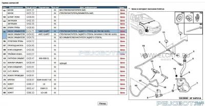

Непийвода Опубликовано 30 июля, 2020 Опубликовано 30 июля, 2020 В 04.05.2012 в 08:46, xared сказал: Да какой мануал, снимай колесо, подкрылок и будет тебе бачек ))) Кста могла просто трубка лопнуть. Я понимаю, что тема уже давно устарела (впрочем, как и автомобиль), но хочу все же спросить: откуда такая замечательная схема? Где можно раздобыть все схеми для данного автомобиля? Спасибо
Dimkin67 Опубликовано 30 июля, 2020 Опубликовано 30 июля, 2020 1 час назад, Непийвода сказал: Где можно раздобыть все схеми для данного автомобиля Peugeot Servicebox Правда с недавних пор он стал платным,как вариант скачать оффлайн версию,но там скорее всего не будет свежих машин. 1
