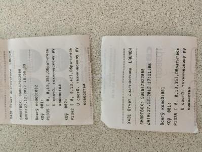

Alik-sei Опубликовано 22 октября, 2016 Опубликовано 22 октября, 2016 ребят подскажите че это за ошибки блин такие показывает в диогностике!
