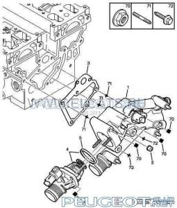

weros1985 Опубликовано 13 февраля, 2012 Опубликовано 13 февраля, 2012 Не исправен термостат. Температура не поднимается,стоит на начальной отметке.. Ясно что клинит термостат.. гоняет через радиатор.. Проблема в том что не могу нигде найти его.. Заезжал в несколько мест показывают термостат в корпусе без датчика.. Кто нить может выложить фото или ссылку на него..?? Пежо 307 SW 2литровый 143 л.с,5 МКП.
Igorwinn Опубликовано 13 февраля, 2012 Опубликовано 13 февраля, 2012 Не исправен термостат. Температура не поднимается,стоит на начальной отметке.. Ясно что клинит термостат.. гоняет через радиатор.. Проблема в том что не могу нигде найти его.. Заезжал в несколько мест показывают термостат в корпусе без датчика.. Кто нить может выложить фото или ссылку на него..?? Пежо 307 SW 2литровый 143 л.с,5 МКП. Вот его и бери! Официально термостаты с датчиком заменили на обычные и перестали выпускать. родной термостат стоит на 104 градуса, а под разъемом не датчик, а нагревательный элемент. В нужный момент БСИ его включает и доводит термостат до открытия. этот нужный момент - рабочий ход. А на Холостом двигатель греется сам до 104. При этом французы добиваются снижения токсичности выхлопа.
weros1985 Опубликовано 13 февраля, 2012 Автор Опубликовано 13 февраля, 2012 Вот его и бери! Официально термостаты с датчиком заменили на обычные и перестали выпускать. родной термостат стоит на 104 градуса, а под разъемом не датчик, а нагревательный элемент. В нужный момент БСИ его включает и доводит термостат до открытия. этот нужный момент - рабочий ход. А на Холостом двигатель греется сам до 104. При этом французы добиваются снижения токсичности выхлопа. В таком случае куда денется провод который подводиттся к нагревательному элементу? останется приспокойно висеть?
Igorwinn Опубликовано 15 февраля, 2012 Опубликовано 15 февраля, 2012 В таком случае куда денется провод который подводиттся к нагревательному элементу? останется приспокойно висеть? Да. При этом на диагностике будет высвечиваться ошибка термостата, но ни на что это не влияет. так же смотри http://peugeot-lab....47/page__st__20
