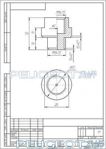

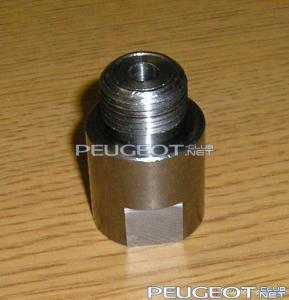

Кто имеет опыт удаления (выбивания внутренностей) катализатора и установки вставки (обманки) второго лямбда зонда?
Прочитал, что при нашем бензине замена - дело частое, накладное и неблагодарное.
Буду благодарен за все мнения и "дележку" опытом.
У меня 2-е лямбды...Мне ставили 4 обманки, перед и после выбитых катализаторов. Диаметры отверстий разные. Делал в Харькове. Цена вопроса 400 руб. за каждую...Сначала комп ругался периодически, потом смирился...Пол года полет нормальный)))
