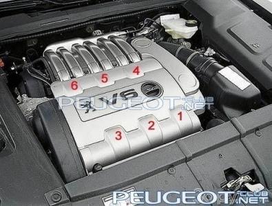

Сейчас тут подшаманим Опубликовано 25 августа, 2010 Автор Опубликовано 25 августа, 2010 Это в том случае, если движок ES9J4S или ES9A Добрый вечер,в книжке не указано какой 1-й цилиндр,Вы не вкурсе как определить?
