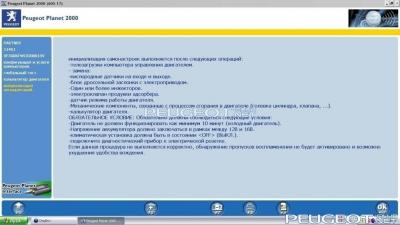

Peugeot Fan Опубликовано 27 февраля, 2012 Автор Поделиться Опубликовано 27 февраля, 2012 (изменено) всего два пункта? Как я понял - что у тебя было ДО замены, то ты получил и ПОСЛЕ...нет пунктов больше ты можешь фото выложить с тем как в PP2000 Дроссельная заслонка обучается!!!! буду очень благодарен!! Изменено 29 февраля, 2012 пользователем icechieff Ссылка на комментарий Поделиться на другие сайты Поделиться

Peugeot Fan Опубликовано 28 февраля, 2012 Автор Поделиться Опубликовано 28 февраля, 2012 (изменено) блин как мне попасть в инициализацию Изменено 28 февраля, 2012 пользователем Peugeot Fan Ссылка на комментарий Поделиться на другие сайты Поделиться
icechieff Опубликовано 29 февраля, 2012 Поделиться Опубликовано 29 февраля, 2012 На скриншоте все видно "глобальный тест" - "калькулятор двигателя" - "инициализация автоадаптаций" ... Ссылка на комментарий Поделиться на другие сайты Поделиться
Peugeot Fan Опубликовано 29 февраля, 2012 Автор Поделиться Опубликовано 29 февраля, 2012 На скриншоте все видно "глобальный тест" - "калькулятор двигателя" - "инициализация автоадаптаций" ... да ты прав На скриншоте все видно, но у меня нет окна с инициализация автоадаптаций какая версия pp2000 у тебя???? Ссылка на комментарий Поделиться на другие сайты Поделиться
