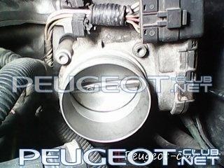

Jec Опубликовано 3 апреля, 2012 Автор Опубликовано 3 апреля, 2012 Ну всё,мой пыжек сдох (((((( Не смотря на все мои замены всё бес толку. Самое интересное в том что я сегодня почти весь день на нем катался,относительно было всё хорошо,под вечер начал умирать,потом окончательно сдох,еле до гаража дотянул. Там и заглох вообще,но даже если и заводиться то дёргается на оборотах 300 - 400. на газ не реагирует вообще. С горем по палам смог заехать в гараж,там решил чуть разобрать его,посмотреть на дросель. Ну это то что я увидел,потом у меня вопрос,что это Какую роль может отображать "датчик положения распределительного вала" и "электромагнитные клапана регулировки угла опережения зажигания" и где они находятся???? Может в них быть проблема??Короче всё,я не знаю что с ней делать,сил нет (((((
