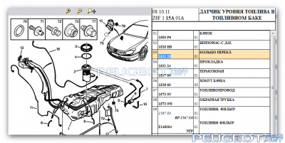

Jec Опубликовано 18 апреля, 2012 Автор Опубликовано 18 апреля, 2012 Ну что,я добрался до диагностики,все ок!! Проблема в бензонасосе и фильтром под ним.Я уже заказал всю колбу с насосом в сборе. Тока теперь новая проблема,у меня,как и у всех,вот эта пластиковая своего рода гайка-кольцо которое держит колбу,у меня она уже лопнувшая чуть-чуть,а в новом комплекте этой штуки нет. Вот я теперь и думаю как правильно её открутить не повредив её?? Она видно уже разбиралась,видны и вмятины на ней и на металле выше колбы. Вопрос,кто разбирал и чем откручивал?? Какие есть приспособления???
Jec Опубликовано 19 апреля, 2012 Автор Опубликовано 19 апреля, 2012 msconvert - я понял это и я снял сиденье и вижу кольцо,я спрашивал кто и как откручивал его???
msconvert Опубликовано 19 апреля, 2012 Опубликовано 19 апреля, 2012 Jec там руками только или на крайний случай сбоку железкой.Бывает очень сильно затянут.Приспособ не встречал
Jec Опубликовано 20 апреля, 2012 Автор Опубликовано 20 апреля, 2012 В 19.04.2012 в 17:42, msconvert сказал: Jec там руками только или на крайний случай сбоку железкой.Бывает очень сильно затянут.Приспособ не встречалЛадно,завтра попробую открутить,если нет то поломаю,все равно в четверг новая будет.
Jec Опубликовано 21 апреля, 2012 Автор Опубликовано 21 апреля, 2012 Всё!!!! Мой львёнок ожил!!!! Наконец-то!!! Смог открутить,правда всё равно сломал её,просто склеил её и всё,герметикам прошел и ОК !!! Расход город - 11-13 л. на трассу выскочил - 8 показывает !! Всем спасибо за советы,погнал гонять,не могу нарадоваться
