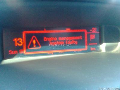

tagirov Опубликовано 23 февраля, 2012 Поделиться Опубликовано 23 февраля, 2012 предполагаю неисправность термостата.. Ссылка на комментарий Поделиться на другие сайты Поделиться
tagirov Опубликовано 23 февраля, 2012 Автор Поделиться Опубликовано 23 февраля, 2012 с помощью мозгового штурма и хитрого приспособления выяснил , что код ошибки Р2178. сначала думал 2 варианта либо верхний кислородный датчик либо термостат, но машина перестала нагреваться до нужной температуры в 90, поэтому думаю все-таки неисправен термостат...или датчик термостата вот это уже не знаю..может кто сталкивался? Ссылка на комментарий Поделиться на другие сайты Поделиться

Fregat Опубликовано 30 января, 2015 Поделиться Опубликовано 30 января, 2015 (изменено) предполагаю неисправность термостата..Engine management system fault Неисправность эл. двигателя радиатораЭлектрический вентилятор либо блок управления ( он там рядом стоит) у меня всё было проще и прозаичней, тупо сгорел силовой предохранитель на 50 ампер .Блок находится под капотом, непосредственно под блоком управления двигателем) Изменено 30 января, 2015 пользователем Fregat Ссылка на комментарий Поделиться на другие сайты Поделиться
Юрий_Lip Опубликовано 24 марта, 2015 Поделиться Опубликовано 24 марта, 2015 у меня такая же проблема возникла. как началось - зима, машина постояла после поездки минут 10, сработал вентилятор охлаждения, сажусь в машину и вижу эту ошибку. сначала не придал значения. поехал на дальняк. ошибка то изчезала, то появлялась. после 500 км (с момента появления) постоянно горит. заметил что температура не в норме 70*С, до 90 *С доходит когда газу даёшь или на скорости больше 100 км/ч. погуглил - говорят что в 99,9 случаях накрылся блок управления вентилятором. Так ли???? проездил с этой ошибкой больше 1000 км. в ютубе нашёл видео как заменить термопредохранитель в блоке управления вентилятором. вчера заменил на новый (старый оказался нерабочим). но проблема осталась. ошибка висит (говорят она будет висеть до того момента как только сработает вентилятор охлаждения, но сколько я не старался перегреть движок Темп выше 90 не поднимается и вентилятор не срабатывает(по крайней мере не замечал)). грел на месте минут 50. температура воздуха 0. решил проехаться. как только набираю скорость темп падает до 65-70 градусов. останавливаюсь и темп поднимается до 90. на что теперь грешить даже и не знаю Ссылка на комментарий Поделиться на другие сайты Поделиться
Мартын Опубликовано 24 марта, 2015 Поделиться Опубликовано 24 марта, 2015 проездил с этой ошибкой больше 1000 км. в ютубе нашёл видео как заменить термопредохранитель в блоке управления вентилятором. вчера заменил на новый (старый оказался нерабочим). но проблема осталась. ошибка висит (говорят она будет висеть до того момента как только сработает вентилятор охлаждения, но сколько я не старался перегреть движок Темп выше 90 не поднимается и вентилятор не срабатывает(по крайней мере не замечал)). грел на месте минут 50. температура воздуха 0. решил проехаться. как только набираю скорость темп падает до 65-70 градусов. останавливаюсь и темп поднимается до 90. на что теперь грешить даже и не знаюУдалите ошибку и будет вам счастье еще не одну тысячу км. Ссылка на комментарий Поделиться на другие сайты Поделиться
Юрий_Lip Опубликовано 25 марта, 2015 Поделиться Опубликовано 25 марта, 2015 вытащил предохранитель на вентилятор, через 10 мин температура 100 С. вставляю предохранитель и наконец то слышу работу вентилятора. ошибка Engine Management System Faulty исчезла. пока движок работал - температура держалась в норме. Ссылка на комментарий Поделиться на другие сайты Поделиться
