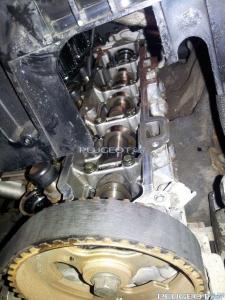

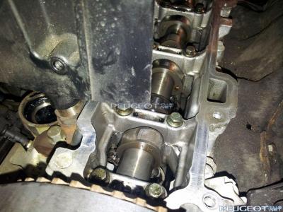

evgenyat Опубликовано 26 февраля, 2012 Опубликовано 26 февраля, 2012 всем привет!доставил нам наш пыж достаточно хлопот... для начала оборвался трос переключения передач, пришлось менять сразу оба, т.к. собраны они в один узел. цена под 200 евро.потом усилился звук (стук) от двигателя, дал послушать знакомому механику - сказал что это вырываются газы из камеры сгорания из-под форсунки. проблема всех 1,4 (пыжо-ситроен) дизелей. детали не дорогие, но гемора на целый день, т.к. очень много разбирать. ладно, с этим тоже разобрались...когда делали форсунки, надо было снимать клапанную крышку. тут фотки распредвала. вопрос: что это за износ на эксцентриках? конец распредвалу?ремонт, сцуко, под 700-900 евро выходит. так машина золотая выходит. проехали на ней только 5 тыкм (сейчас 168 тыкм пробег, а уже и переключение передач, и форсунки, и распредвал. еще из коробки звуки непонятные). в семье еще пассат есть, на нем уже 50 тыс накатал (пробег 230 тыкм), а особых ремонтов не было...

evgenyat Опубликовано 27 февраля, 2012 Автор Опубликовано 27 февраля, 2012 Вы как покупали сей труп?Закрытыми глазами и ушами?Прежде чем что то покупать неизвестное Вам - заплатите профессионалу за диагностику.Проблем сразу станет меньше.Распред вал под замену, вскрывать ДВС и дефектовать!Я таких валов на пежо не видел, не перевелись ещё у нас наездники думаю даже профессионал такой распредвал без разбора движка не определит.сколько можно на таком валу еще проездить? углубление где-то пол-миллиметра. и как такое могло получится? не значит ли это, что другие детали (коленвал-поршневая) в похожем состоянии?
icechieff Опубликовано 28 февраля, 2012 Опубликовано 28 февраля, 2012 не значит ли это, что другие детали (коленвал-поршневая) в похожем состоянии?Вот именно, поэтому и пишут вамРаспред вал под замену, вскрывать ДВС и дефектовать!

slide7 Опубликовано 30 сентября, 2016 Опубликовано 30 сентября, 2016 Масло на распредвале. Это нормально. Будет не нормально если он будет сухой.Пишут что распредвал под замену????А где вы видите там износ?
