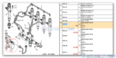

drmit Опубликовано 29 февраля, 2012 Опубликовано 29 февраля, 2012 ...накрылся и электромагнитный клапан регулирования давления топлива. ... Подскажи, друг, где этот клапан стоИт? спасибо заранее!
михалыч Опубликовано 1 марта, 2012 Автор Опубликовано 1 марта, 2012 (изменено) Изменено 1 марта, 2012 пользователем михалыч
михалыч Опубликовано 1 марта, 2012 Автор Опубликовано 1 марта, 2012 на насосе справа на рисунке видно!!
drmit Опубликовано 1 марта, 2012 Опубликовано 1 марта, 2012 спасибо!у меня расход прыгает: то 13 то 7. думаю, скорее всего этот клапан.ему уже 11-ый годик пошел.
