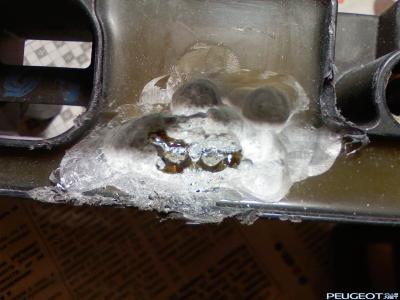

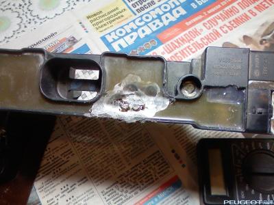

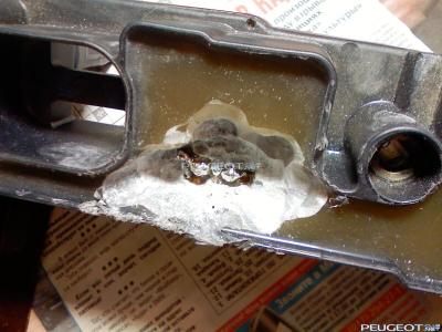

askiy Опубликовано 16 марта, 2012 Опубликовано 16 марта, 2012 На моём пыже 607(2,2 двиг.,МКПП,2000г.в.) какая то странная штука случилась....На холодную завожу-всё в порядке работает, езжу какое то время и как только температура подбирается примерно до 90 градусов движок начинает троить и дергаться и динамика разгона ухудшается, едеш как на тракторе,но при этом обороты держатся в норме (800об.). Бывает ездиш норм а выйдеш за сигаретами, пару минут постоит-потом заводиш и такая же хрень начинается. Бывает что на какое то время дёрганье пропадает во время движения, но потом опять.....Кто нибудь сталкивался с такой ситуацией и что это может быть? P.S.: Свечи поменены, лямбда зонд тоже, чистку топливной системы сделали.хоть тебе уже и не нужно. У меня на такой же машине (год, мотор, коробка ) сразу после покупки в апреле 2010 точно так же все произошло. Пришлось за 160 баксов покупать новый блок катушек - при нагреве до 90 градусов становилась "оборваной" первого цилиндра. я даже пробовал высверлиться до пайки проводов к катушке в самом компаунде, пропаял обе контактные точки, видимо есть еще. 3 часа провозился и бросил . даже фотки остались, где точно нужно сверлиться. 1
Георгий Опубликовано 16 марта, 2012 Опубликовано 16 марта, 2012 хоть тебе уже и не нужно. У меня на такой же машине (год, мотор, коробка ) сразу после покупки в апреле 2010 точно так же все произошло. Пришлось за 160 баксов покупать новый блок катушек - при нагреве до 90 градусов становилась "оборваной" первого цилиндра. я даже пробовал высверлиться до пайки проводов к катушке в самом компаунде, пропаял обе контактные точки, видимо есть еще. 3 часа провозился и бросил . даже фотки остались, где точно нужно сверлиться.Жесть!!!!!!!!!!!!!!!! Так заморочиться, я подобное делал с блоком ABS на ауди - но это жесть! Она стоит то 10. 2
nikotin Опубликовано 16 марта, 2012 Автор Опубликовано 16 марта, 2012 мне тоже предлагали такую процедуру(со сверлением и т.п.) но опять же это как то не надёжно да и машина на продаже стоит, залез в инет магазин цена вопроса то 5 рубасов всего и доставка 3 дня, нафиг купил и поменял, и результат на лицо))))) 1
