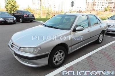

Всех приветствую!
Извиняюсь, конечно, но что такое BSI ?? У нас в Красноярске, электрики слишком "модные".. Говорят: о-о-о, проблема,facepalm.gif оставляй тачку дня на два, будем разбираться.. работа сложная.. Это означает, что все будет стоить не меньше чем МРОТ.. а то и за стоянку!
Мож как-то своими силами? Подскажите, амигос?!
Да! Нашел обрыв под кожухом руля(два черных проводка идущих как раз с выключателя ПТФ были красиво обрезаны).
Скрутил их и, о чудо, загорелись задние птф! А передние :(( молчат...
Излазил после этого все снизу и сверху, вся проводка подключена, все предохранители и реле на месте, но напруги на передние птф нет :(( грустно..dunno.gif
