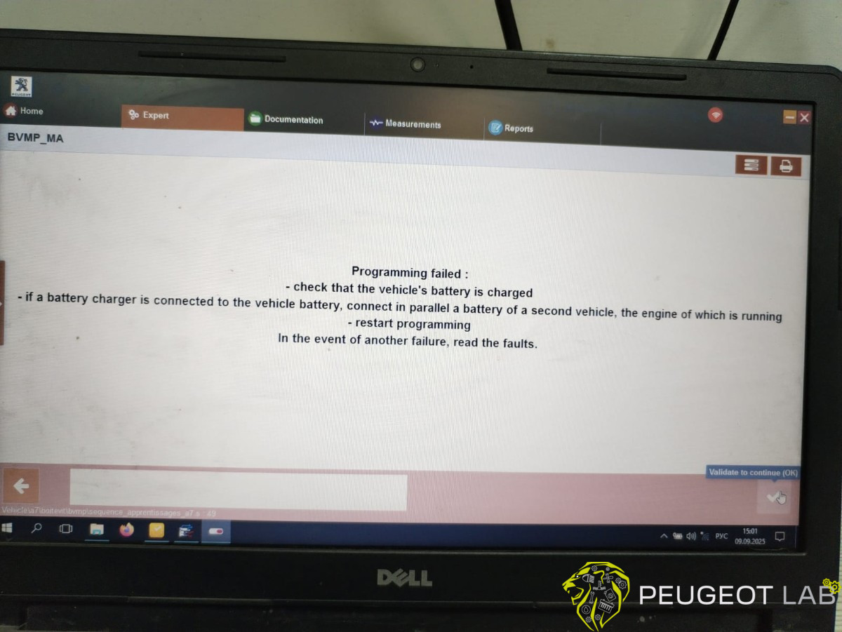

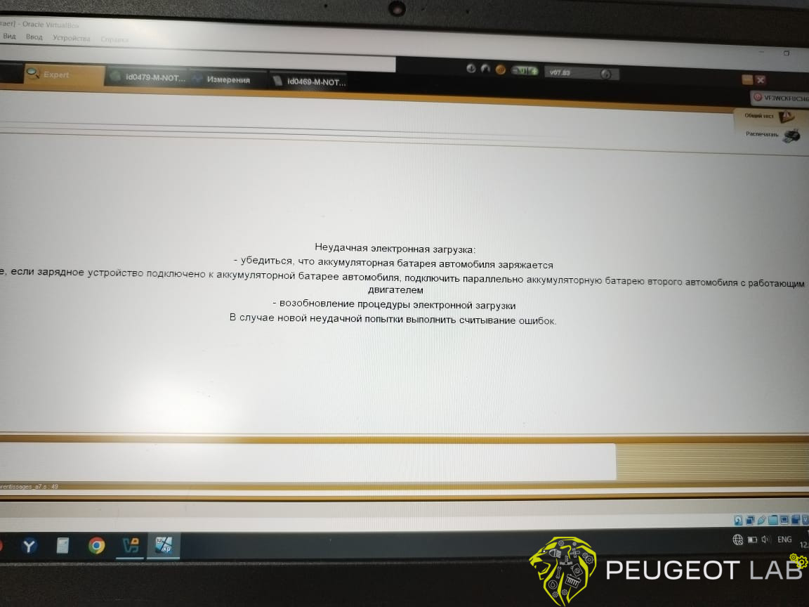

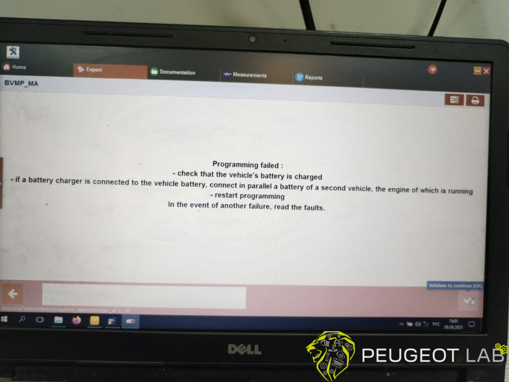

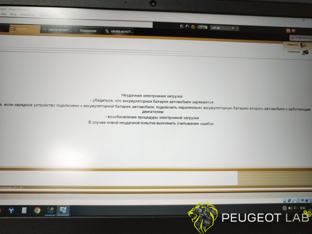

Доброго всем времени суток. Пригнали мне тут в сервис по знакомству  пыжыка, гость у нас не частый, опыта с ними у нас не то чтобы много. В анамнезе у нас периодически отваливающаяся инициализация ркпп(это когда на приборке черточки вместо указания положения селектора и авто не заводится). В целом похоже на умирающий актуатор, но решили дать шанс коробке еще побарахтаться и провести адаптацию, мало ли какой рассинхрон с годами накопился, просто так с человека 100500 тыщ за преебор коробки лупить - не наш метод.  Но вот незадача при попытке провести адаптацию кробки, на этапе как раз таки синхронизации передач Diagbox 9.85 выдает ошибку(скрины приложены). В связи с тем что авто 2008-го года, было решено использовать более старую версию Diagbox, а именно 7.83 - к сожалению тот же результат. В общем адаптацию программными средствами завершить не возможно, что интересно - ошгибки с коробки ушли и пока что не возвращаются. Кто нибудь сталкивался с подобным? В чем может быть загвоздка? Все манипуляции производятся "от розетки" на 12.5 вольтах, аккумулятор в BSI прописан правильно. ошибки на коробке были:  P0811, P1804 и P0750.
Там масса вариантов, даже прошивка шнурка может быть...
