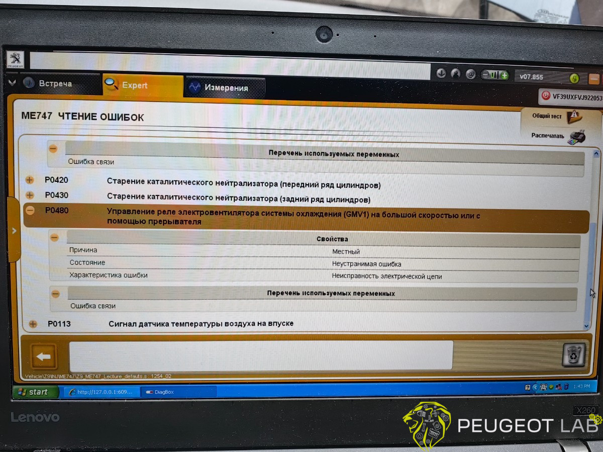

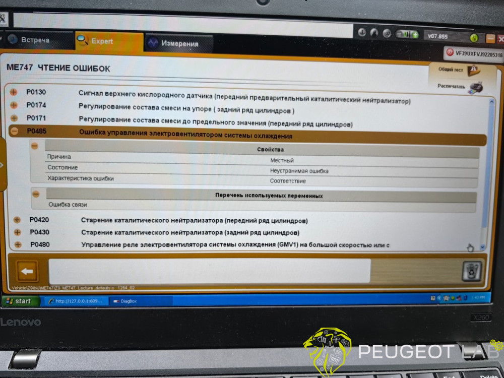

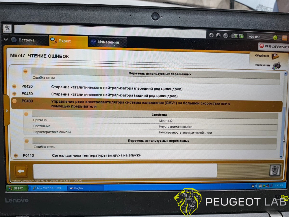

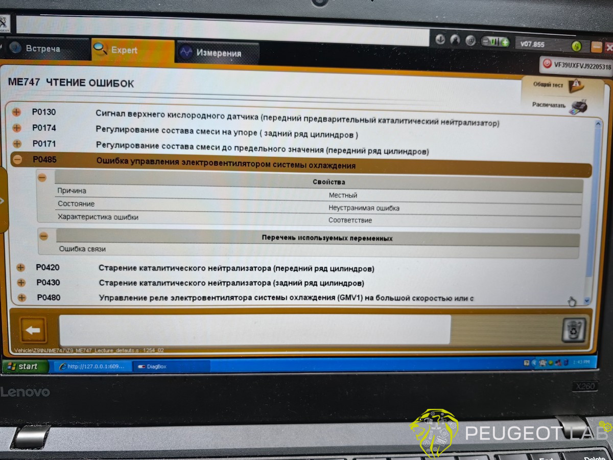

Посмотрели ошибки

- при проверке пина Diagnostic выявлено, что на максимальных оборотах мультиметр показывает 0,18В вместо 1В. Но при этом в описании написано, что ошибки как у меня и "не включение вентиля" бывает при превышении этого одного вольта.

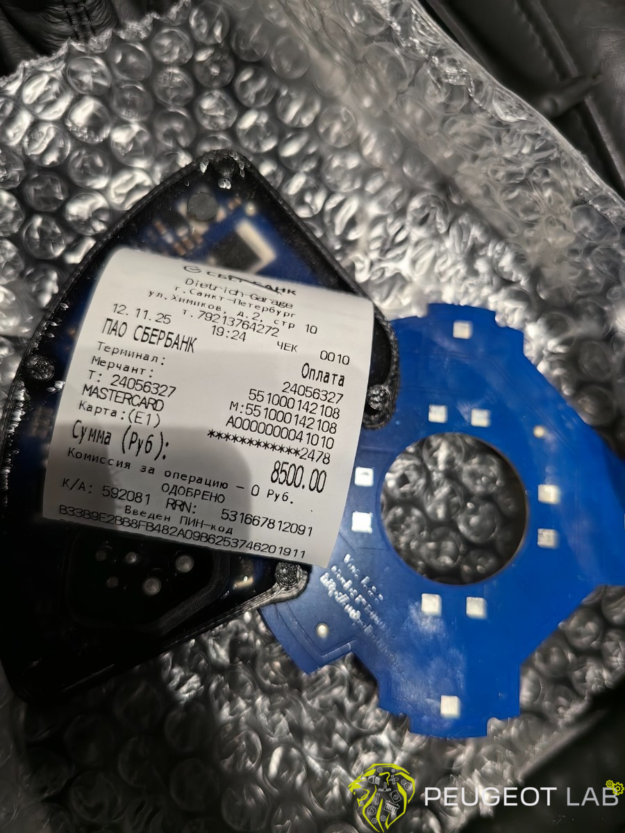

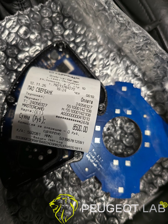

Т.к. больше идей нет - едем за новой платой.

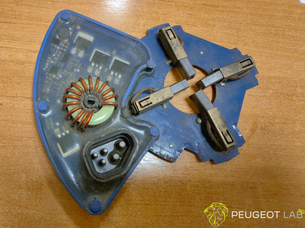

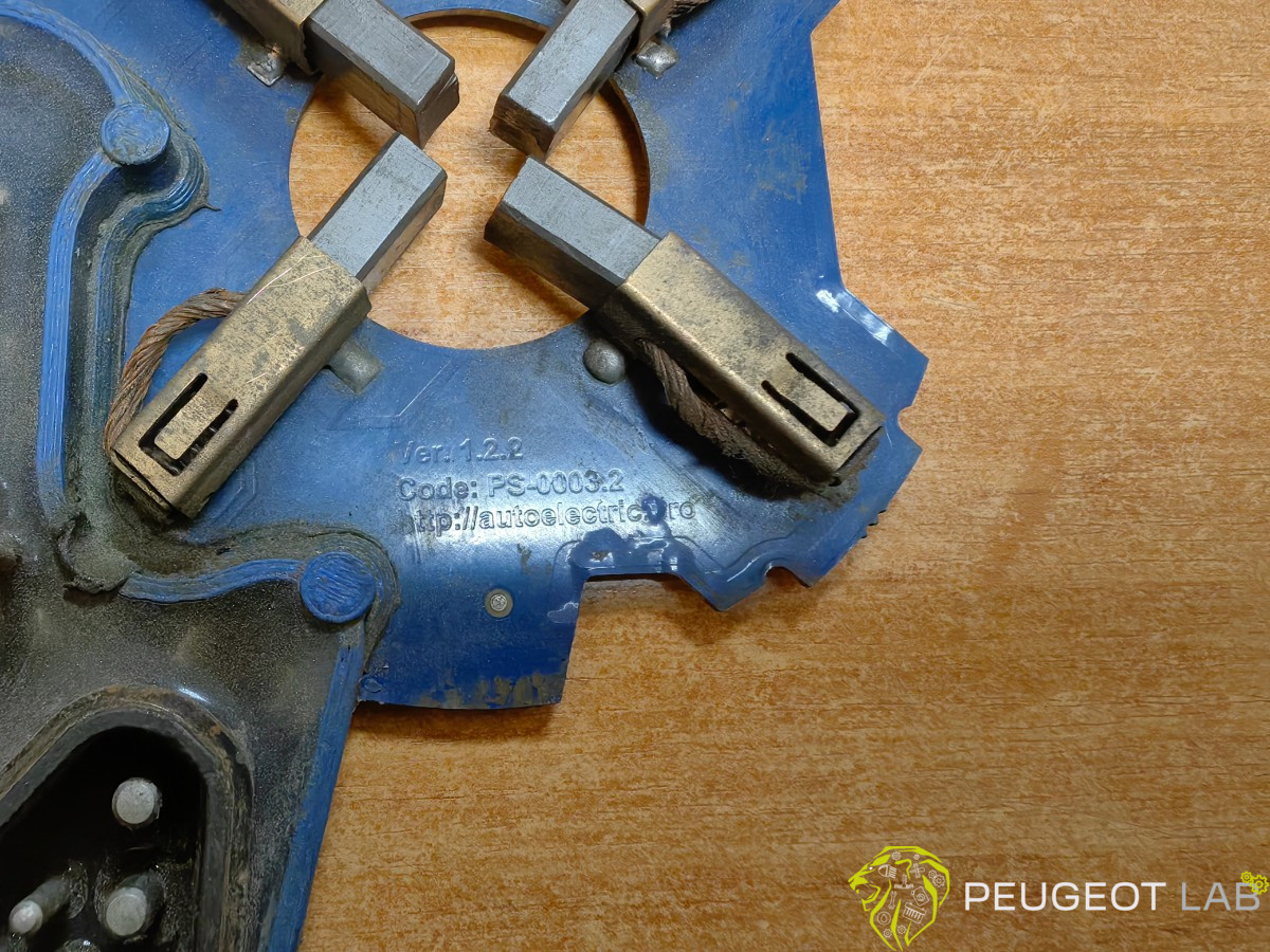

Перепаяли щетки с держателями, собрали и всё снова работает.
Остались вопросы, так и не понятно как такую проблему диагностировать, ибо по факту поменяли наугад.

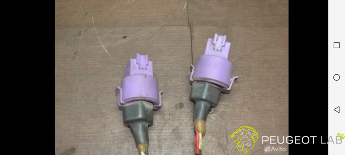

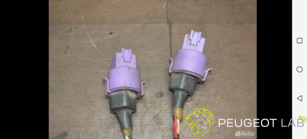

P.s. искали потекшее реле вентиля (серое, на 45А, G.cartier), новое у официалов больше 6 тыс, что как бы борщ.
В итоге найдено реле в таком же корпусе от Renault, на 50А на разборе за смешные 500р, еще и в нормальном пацанском цвете)))
