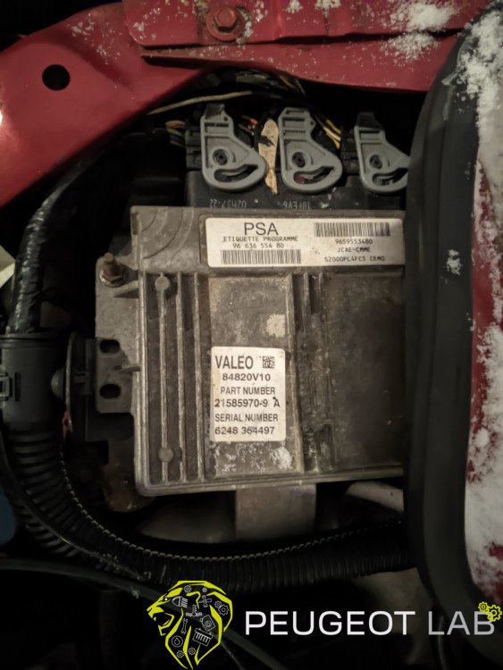

Ребята, помогите с проблемой.
Периодически отваливается мозг двигателя. Лексия его не видит и другие программы тоже. Соответственно, машина не заводится. Бензонасос не работает, форсунки не пшикают, искры нет. И почему-то щетки не машут. Только крутит стартер без толку.
Электрик я еще тот. При очередном отвале мозгов, я нашел провод, идущий от мозгов на регулятор холостого хода и подключил к нему 12 вольт от аккумулятора. Все сразу заработало. Только холостые не адекватные, в районе 2200. Ну это и понятно. То есть я подал питание на ЭБУ через РХХ, что конечно не правильно, но машина завелась и доехала до дома.
Подскажите, где искать провод плюсовой, который питает ЭБУ ? Не как я подключил через одно место, а именно который идет для питания мозгов. Попробую прозвонить его, в крайнем случае, пущу новый. Он явно где то отходит. Конечно, может и на плате что то быть, но, надеюсь на лучшее.
В схемах я слабо понимаю. Мне бы в какой из 3х колодок он находится и какого цвета 🙂
Фото блока приложил.
Попробуте это, в схемах, не написаны названия блока, мотор взял tu3jp
37 минут назад, icechieff сказал:
Спасибо большое ! Постараюсь разобраться.
