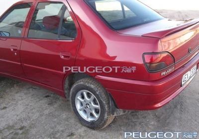

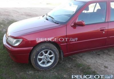

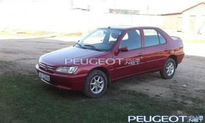

Pavel Igorevich Опубликовано 24 февраля, 2014 Поделиться Опубликовано 24 февраля, 2014 Вот нашел в сети фото .зад конечно сильно поднят , но вот перед очень правельно !!!Особенно для наших дорого !!!И немного не понятно, это 14 колеса или уже 15 Ссылка на комментарий Поделиться на другие сайты Поделиться
Георгий Опубликовано 24 февраля, 2014 Поделиться Опубликовано 24 февраля, 2014 (изменено) Пьедставляю как она себя ведёт на скоростях от 90 и больше.......... Люди поднимают то что упало а не то что им кажется низковато. Изменено 24 февраля, 2014 пользователем Георгий Ссылка на комментарий Поделиться на другие сайты Поделиться
Pavel Igorevich Опубликовано 24 февраля, 2014 Поделиться Опубликовано 24 февраля, 2014 я писал про перед. зад конечно носит , это понятно... Ссылка на комментарий Поделиться на другие сайты Поделиться
shmaks Опубликовано 24 февраля, 2014 Поделиться Опубликовано 24 февраля, 2014 Скажите , а есть ведь и дизельные машины этой серии. А дизеля всегда тяжелее чем бензинки. Если установить пружины от дизельной версии , ведь должно быть выше и ни какого колхаза не надо?Абсолютно не правильное мнение, у дизеля просто пружины жестче немного вот и вся разница. Зад действительно высоковат, колёса похожи на 14 , у меня 15е стоят точно также зазор с верху а вот с боков поменьше. Ссылка на комментарий Поделиться на другие сайты Поделиться
