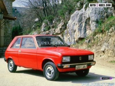

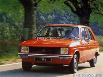

При внимательном взгляде на Пежо 104 становится ясно, что французские конструкторы в стремлении создать «самый короткий 4-дверный автомобиль мира» точно следовали концепции конструктора английской корпорации БМК Иссигониса. Действительно, у Пежо 104 длинная база (относительно его кузова, конечно), сравнительно широкая колея и малые передний и задний свес кузова. С удлинением колесной базы увеличивается и длина салона, и можно сказать, что он у Пежо 104 просторный, особенно если учесть его длину (3,6 м). Однако, благодаря строгим линиям, он кажется больше.
Этот простой с виду автомобиль, находящийся на границе микро/малолитражного класса, отличает неожиданно хороший комфорт подвески колес (впереди и сзади независимая типа «Мак-Ферсон») и, несмотря на мягкую подвеску колес, устойчивость в движении по прямой и на поворотах. Правда, на поворотах этот маленький автомобиль требует твердой руки, т. к. рулевое управление реечного типа имеет по-спортивному малое передаточное сотношение, зато отличается исключительной точностью управления, сравнимой с английскими Остинами.
Кузов Пежо 104 мало подвержен коррозии, что для французского автомобиля удивительно — они обычно ржавеют даже быстрее, чем итальянские ФИАТы, для которых коррозия — хроническая наследственная болезнь. Единственный недостаток кузова Пежо 104 — это маленький багажник.
